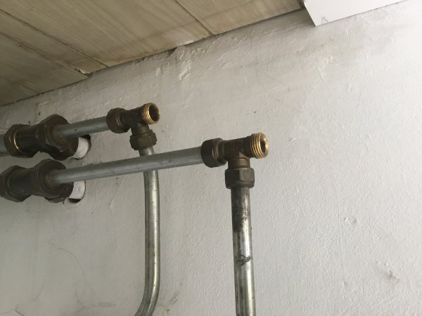

CV leiding T koppeling afsluiten
Ik heb net een radiator verwijderd, deze zat aangesloten middels een T koppeling zoals op de foto te zien is.
Het makkelijkste leek mij om het T stuk dicht te zetten met een of andere afsluiter. Hoe kan ik dit het beste afsluiten? Het gaat om een 15mm koppeling.
Je kunt er een afsluitplaat op zetten, die past in een wartel.
Mooier is het T-stuk te vervangen voor een knietje.
