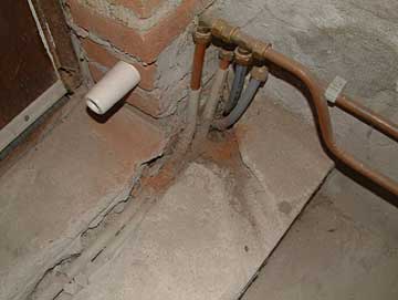

Door een vorige eigenaar is in mijn huis de radiator in een convectorput vervangen door een radiator tegen de wand. Hiervoor zijn nieuwe leidingen aangelegd vanaf de ketel naar de radiator. De leidingen zijn van buigzaam koper, met een laagje plastic erom. De leiding loopt eerst een stukje door de bijkeuken, ingefreesd in een trapje (de bovenste tree van cement/kzst), en dan een stuk door de oude convectorput.
Ik wil dit mooier gaan afwerken, en omdat ik binnenkort toch in de tuin wat beton ga storten, wil ik dit gelijk meenemen. De put wordt dichtgestort, en de tree wordt aangesmeerd. Ik heb een betonnen beganegrondvloer, waar de convectorput inzit. Het dichtstorten zelf gaat wel lukken, maar ik heb vragen over de cv-leiding die er doorheen loopt.
  1. Ik las dat cv leidingen altijd door een mantelbuis moeten. Geld dit ook voor de flexibele leiding? Hoe moet je dat dan doen als de cv-leiding al gemonteerd is?
  2. De leiding door de convectorput wil ik eerst isoleren, is dan zo'n ronde isolatie voor leidingen voldoende, werkt dit?
  3. Waar de leiding door de tree loopt is er te weinig hoogte voor isolatie, zijn er andere oplossingen?

De leidingen zijn wicu buigzame koperen pijp.
Isoleren hoeft niet direct in de vloer, als het niet anders kan.
In de put kunt u volstaan met ronde isolatie.
Door een mantelbuis gaan ze meestal in de doorvoeringen van vloeren, maar omdat deze al een mantel heeft is dat niet nodig.

Ik heb toch even wat foto's gemaakt, en zag dat een deel van de leiding een kunststof buis is, wat in een flexibele elektrabuis zit. Kan ik deze kunststof leiding iets verder buigen, zodat het vanaf de radiator recht de vloer in gaat (zie foto 7)?
De foto's + beschrijving:

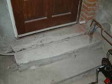

  1. Hier gaat de wicu door het trapje. Dit smeer ik dus af.

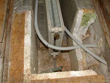

  2. Een detail van de hoek. De grijze leiding gaat richting convectorput.

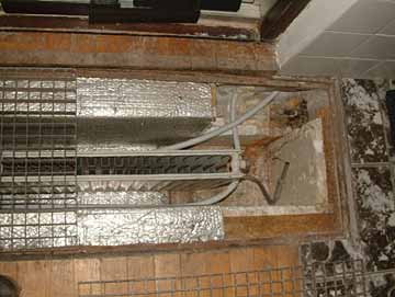

  3. De convectorput.

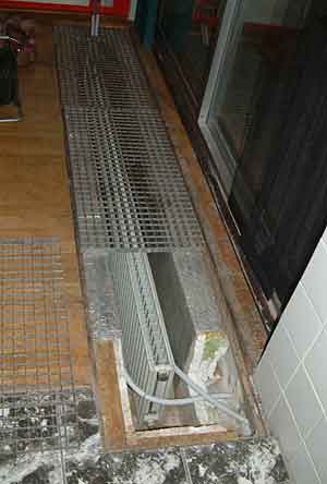

  4. Een detail van de put

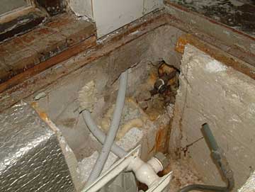

  5. Hier zie je de leiding de put binnenkomen. Ook zie je nog de oude aansluiting en de oude radiator (hebben geen functie meer).
  6. Nog een keer deze hoek om te laten zien dat het prachtig is afgewerkt:) Hier heb ik niets aan veranderd, behalve het verwijderen van een stuk of drie emmers puin en een dooie muis...

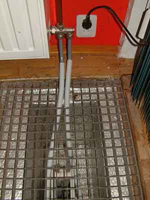

  7. Hier sluit de leiding uit de put aan op de nieuwe radiator. Deze leiding zou ik graag wat verbuigen zodat die recht de vloer in verdwijnt.

Die kunststofslang kan iets buigen maar pas op dat er geen knik inkomt.
Wat je wel kan doen, onder de radiator aansluiting open hakken en dan heb je meer ruimte om rechter naar beneden te gaan lopen.
