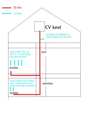

graag jullie hulp bij het volgende.
Wij willen op zolder 3 plaatradiatoren en 1 badkamerradiator gaan plaatsen. Alle leidingen moeten ook geplaatst worden en daar gaat het nu om. Volgens alle gegevens is een hoofdaanvoer 28 mm, een ringleiding 22 mm en de afsplitsingen naar de radiatoren 15 mm. In ons huis is geen 28 mm leiding bij de CV maar al direct een 22 mm leiding. In de vloeren zijn de leidingen vanaf de CV verdelers naar de radiatoren 15 mm (oftewel de ringleiding).
Nu is bij onze CV al op de standaard 22 mm leiding een T-stuk voor aan en afvoer op de zolder gemonteerd, maar deze is geen 22 mm maar 15 mm. Dat betekent dus dat onze ringleiding ook 15 mm wordt zoals in de rest van het huis. Zou dit een probleem zijn? Wij willen liever niet de originele CV leiding van 22 mm aanpassen en we gaan ook geen CV verdeler plaatsen.

15 mm is voor 4 radiatoren te krap. Je kan wel na de eerste 2 overgaan van 22 op 15 mm. Kan je de 22-15-22 mm (?) T die er zit niet vervangen door een 22-22-22 mm T? Is toch niet het meeste werk?
Jona
Het is natuurlijk mogelijk om de 22-15-22 te vervangen door een 22-22-22, maar als het niet hoeft.. :)
Nou is het wel zo dat vanaf de afsplitsing van de cv er weer een splitsing komt, waarbij aan de linkerzijde van de zolder de badkamerradiator en plaatradiator komt, aan de rechterzijde van de zolder (andere kant van de splitsing) twee plaatradiatoren. Zie ook weer schets. Verandert dit nog iets aan je antwoord dat het voor 4 radiatoren te krap is? ;)

Nee, je hebt nog steeds 22mm nodig.
Ingmar89
Inderdaad, tot de eerste splitsing moet het 22mm zijn.

De standleiding die van boven naar beneden loopt, zou ik net als de anderen idd in 22mm doen en alle aftakkingen naar de radiatoren in 15mm.
Als er in 1 aftakking 2 radiatoren zitten dan kunnen deze beiden met 15mm aan elkaar geklust worden.
