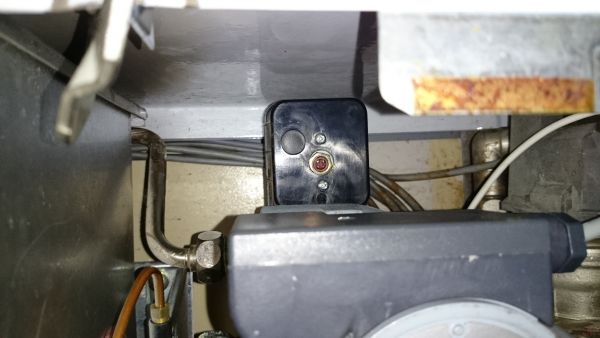

Nou heb ik ergens gelezen over een knopje rechts achter maar deze kan ik niet vinden wat nu

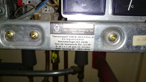

Geef eens wat informatie:
- merk en type van deze ketel
- Als er een waakvlam hoort te zijn: brandt deze?
- Gebeurt er iets (hoorbaar) als je warmwater neemt of de CV hoger zet?
- Branden er lampjes op dat bedienpaneel links?
Helaas kan ik nergens een type vinden
mij maakt een piep geluid constant
ik heb ergens een zelfde type cv gezien en men had het daar over een zwart kastje met een knopje helaas kan ik deze niet vinden kijk ik verkeerd of is deze er niet

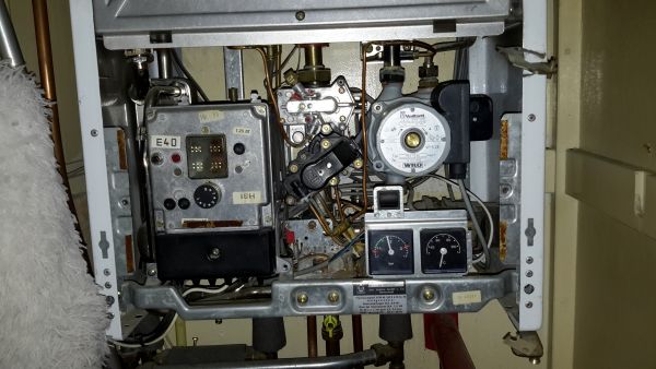

Probeer eerst eens of er überhaupt nog spanning op het stop contact staat?
Dan de ww kraan open zetten en luisteren of de ventilator start
Vaillant heeft een hele serie ketel die van voren op elkaar lijken, binnenin zitten de verschillen.
Volgens mij staan die gegevens op het zwarte stickertje.
De pomp is mogelijk kapot, voel eens voorzichtig of de pomp heel heet of goed warm is.
Hoe weet je trouwens dat de ventilator nog goed is, heb je de ketel open gedraaid of hoor je deze draaien?
Als dat zo is dan is er inderdaad mogelijk een vervuiling of defect aan de drukverschil schakelaar.
Helaas kan er bij deze ketel nog veel meer defect zijn zoals printen of schakelaars.
Voor een leek maar voor de meeste monteurs soms ook een gedoe om uit te vinden welke print.
Proberen is soms de enige mogeljjkheid.
