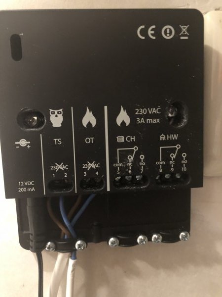

Sinds kort een smart thermostaat geinstalleerd met een cv ketel van intergas, maar na de installatie, blijft de ketel steeds warmte geven en gaat niet naar een lage temperatuur. De temperatuur loopt steeds op tot ver boven de 20 graden dat terwijl de temperatuur handmatig op 15 staat op de thermostaat display. Heb de bedrading naar de router van de smart thermostaat gecheckt en moet volgens mij goed zijn..
Anders plaats een foto van je bedrading als dit goed zit kan iemand even met je mee kijken.
Bedankt voor de tip! Inderdaad wel handig om er foto’s bij te doen! Bij deze de fotos. Heb dit niet zelf gedaan maar een monteur.

Thermostaat: ThermoSmart ketel: intergas kombi kompakt 22 sorry heb nog niet eerder berichten hier geplaatst. Er komt een monteur maar gezien de drukte is dat niet op de korte termijn.
Ik ga hierbij uit van een Intergas Kombi Kompakt HR 22 (A).
Blz 18 van de documentatie!
Contacten 6-7 in CV Toestel loskoppelen.
Contacten 11-12 in CV Toestel aansluiten op 3-4 van module.
Contacten TS vermoedelijk op kamerthermostaat aansluiten, maar dat zal wel in de aansluitschema van de thermostaat staan.

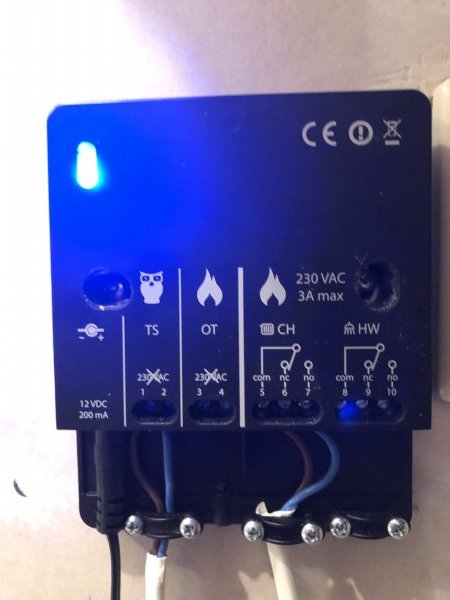

Top bedankt! De monteur is net weg maar heeft hem dan wederom verkeerd aangesloten denk ik..ben al wel blij dat er weer warmte is. Hij heeft de ketel nu aangesloten als aan/uit ipv opentherm. Kan ik het zo laten of moet het alsnog veranderd worden? Nogmaals bedankt voor jullie hulp en voor met het meedenken!
Ot of a/u maakt niet heel veel verschil in de meeste gevallen, de ketel zal sowieso netjes moduleren op basis van delta t
