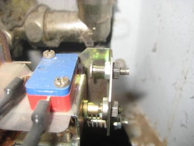

Bullseye
Even iets wat je kan controleren. Verwijder de voor plaat en deur en het rechter zij paneel. Dat heveltje wat je vast zet is de hevel van de servoklep. Deze zorgt voor de omschakeling van cv naar warmwater en terug. De servoklep stuuurt de voorkeurklep die er rechts van zit.(onder de pomp) Rechts op de voorkeurklep zit een kunststof afdek kap die je er af kan trekken. Hier onder zit weer een hevel die 2 microschakelaars bedient. Als je warm watervraagt dan wordt de servoklephevel bedient en moet de voorkeurklep naar rechts gaan, en de ketel gaat branden voor warmwater. Doe je de kraan dicht en staat de kamerthermostaat hoog dan moet de pompgaan draaien en de servoklep zorgt er voor dat de voorkeurklep naar links gaat en beide microschakelaarsworden ingedrukt. Wordt de bovenste schakelaar net niet ingedrukt dan zal de ketel niet starten.
evt smeren van de stift of het iets bijstellen van het druk stiftje wat de schakelaar moet indrukken kan je probleem verhelpen. Dit moet je even controleren want dit is het meest voorkomende probleem als je wel warmwater maar geen cv hebt.

Nr1
Hallo allemaal hier ben ik weer
Ik dacht altijd dat ik hier niets van af wist en het ook nooit zou kunnen leren. Echter door jullie informatie begin ik het probleem nog een uitdaging te vinden.
Eventjes de stand van zaken op de rij:
Waterdruk 2.5 bar, alle radiatoren ontlucht:
Automatische ontluchter (rechts boven in) is handmatig ontlucht (komt geen lucht of water uit) ondanks dat ik deze open draai,er tegen aan tik en weer afsluit:
Pomp werkt, immers ik krijg bij vraag wel warmwater en pomphuis wordt dan ook warm;
Omloopventiel komt helemaal terug nadat warm water is gevraagd;
Bovenste schakelaar voorkeurklep is niet ingedrukt als voorkeurklep naar links staat zie ook bijgevoegde foto (aanvraag van cv);
Probleem
Bij aanvraag van thermostaat werkt de cv niet. volgens mij kan het ook niet aan de voorkeurschakelaar liggen omdat het stiftje ook al voor de tijd te ver van de schakelaar staat om ingedrukt te worden.
Mvg

Nr1
  • #20
Wat gebeurt er bij warmtevraag?
thermostaat staat vragend, pomp start niet en er zijn geen verdere activiteiten. De thermostaat werkt wel. Ik had het ook al met een andere thermostaat geprobeerd.
