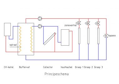

Hoi Vianney,
Mogelijk dat dit schema te gebruiken is.
groet Bernhard

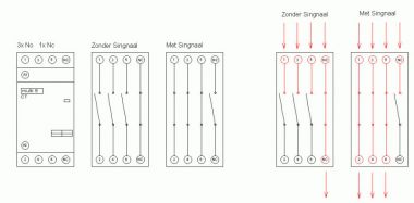

Ik ben inmiddels al een stuk wijzer geworden. Een keuze schakeling is te maken dmv een wissel relais (NC / NO) en een voeler in de buffertank. Het wissel relais kan aangestuurd worden door de controller van de zonneboiler. Een dergelijk relais, zie plaatje (afkomstig van een ander forum over een heel ander onderwerp).
Ik zou de 2 vloerverwarmingcircuits ook voor de losse cv- pomp kunnen plaatsen en onafhankelijk van de cv ketel later functioneren. Het buffervat mag dan natuurlijk niet te koud worden.

Bernhard schreef:
Hoi Vianney,
groet Bernhard
Uit het schema van Bernard maak ik op dat de collector en de houtkachel op één circuit. De cv-ketel werkt weer op een ander circuit en houdt indien nodig het buffervat op een bepaalde temperatuur. Dit betekent volgens mij dat de cv-ketel wel 2000 liter op temperatuur moet houden of moet opwarmen. Het is bedoeling dat de collectoren met glycol gevuld gaan worden (een apart circuit dus). De houtkachel kan ook rechtstreeks op het buffervat worden aangesloten.
Ik vraag mij af welke wijze van aansluiten m.b.t. het energieverbruik het gunstige is.
De cv-ketel het buffervat laten verwarmen en op een bepaalde temperatuur houden?
Of de cv-ketel enkel laten bijspringen indien het water in buffervat onder een bepaalde temperatuur komt wanneer warmte gevraagd wordt?
Chathanky
Dat kan maar kleppen op een vloerverdeler of groepen is goedkoper dan 2 pompen. Je kunt dan de vloergroepen afzonderlijk open en dicht sturen.
Heel luxe kan ook dan stuur je de kleppen per vertrek met een eenvoudige (klok)thermostaat.
Zoiets dergelijks heeft Bernhard ook ingetekend.
Echter de zonnecollector en de houtkachel staan niet goed in het schema.
Dit gaat niet goed werken.
Met enkel een cv systeem is het goedkoper en beter om een open buffervat te gebruiken. (het getekende schema heeft 3 expansievaten nodig)
Het is ook een principe opzet en niet zo werkelijk uit te voeren.
Misschien is het beter om een tekening te laten maken door een goede installateur en dat je naar je mogelijkheden de uitvoering doet.
Het spelen met vuur is ook hier levensgevaarlijk.
Ooit wel eens een boilervat zien exploderen?
