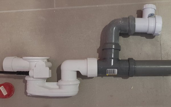

Beste klussers

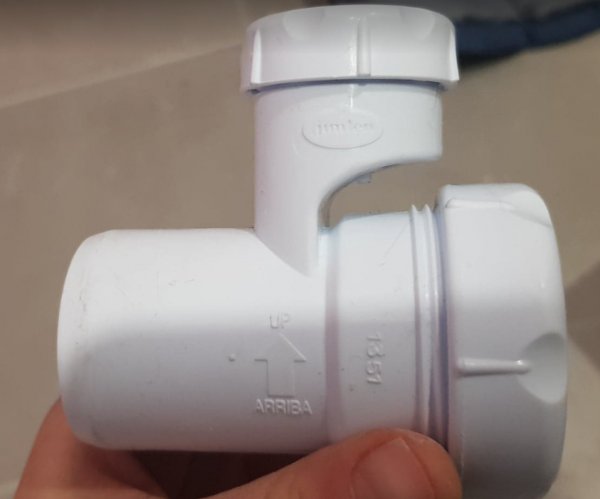

Om 100% zeker te zijn wil ik toch dingen checken over the plaatsen van de beluchter.
1. Moet het op een aparte vertakking of niet?
2. Mag ik de niet-schoef uitgang lijmen? Volgens website is het PVC en niet PP)
3. Moet het ''inhammetje'' een bepaalde richting wijzen?
4. Moet je de kleine bovenste schoef helemaal dicht draaien?
Welke plaatsing is correct?

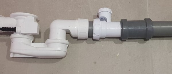

Optie1

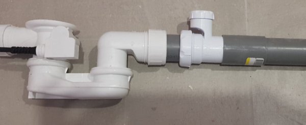

Optie2. Mof ipv lijmen
Optie3 - lijkt mij er onlogisch. Het uiteinde dop ik dan wel af
Dit is de beluchter
Deze kan je alleen met manchet aansluiten geen lijm.
Maar waarom moet ie daar heeft niet veel nut.

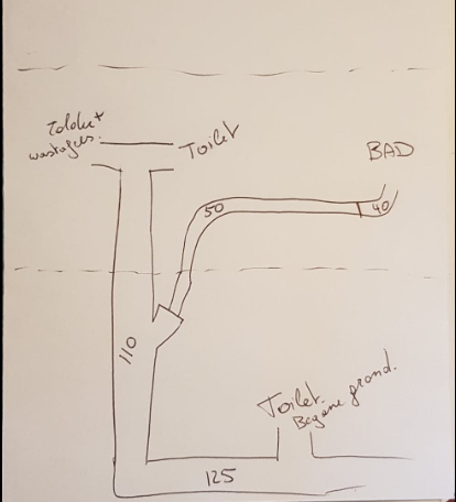

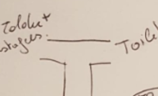

Hoe ziet je leiding verder uit dan?

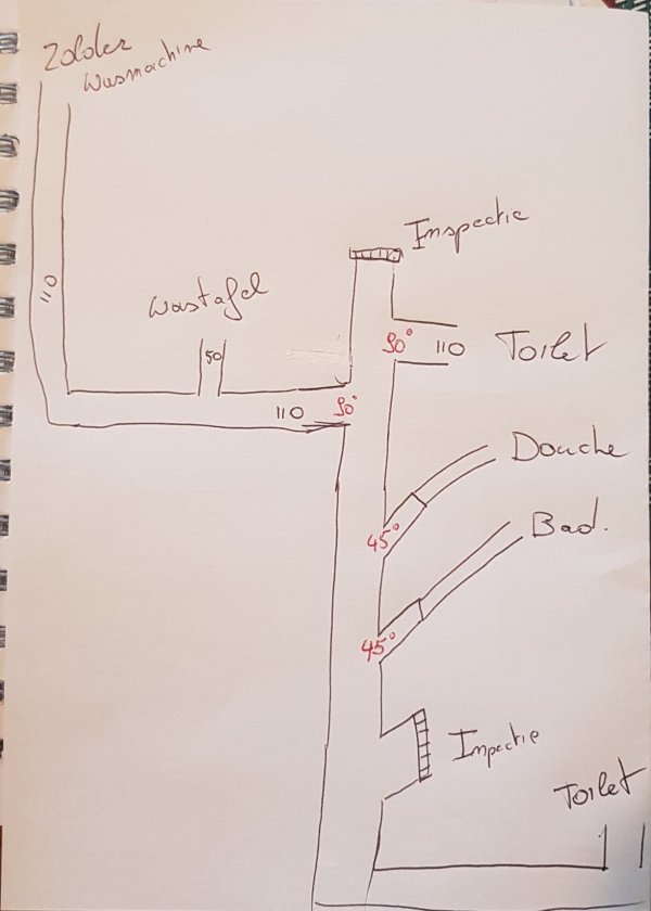

Hi Henk
Aangezien ik niet wil dat de Sifon van het bad wordt leeg getrokken door het toilet dacht ik voor de veiligheid een beluchter te plaatsen.
Zo ziet de rest van de leiding eruit. Er is al beluchting beluchting via het dak.

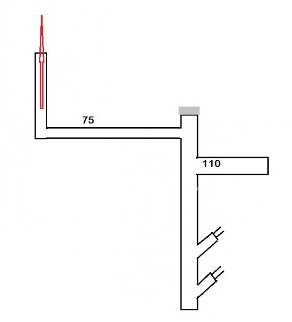

EDIT: Nu ik er meer over nadenk vraag ik mij af of dit wel nodig is. Is 1 beluchtings punt via het dak niet voldoende voor een gezinswoning?
Anders dat stuk wat je inspectie hebt staan door trekken naar zolder en ontspanning maken.
Doortrekken naar de zolder is een hele klus. En er is daar al beluchting door het dak.

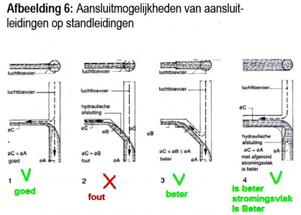

Maar als ik die plaatjes goed begrijp is het dus wel een beter idee om bij die inspectie opening 1 te plaasten ipv bij het badafvoer?
Die plaatjes geven aan hoe je de 45 graden moet maken ivm weg lopen van water.
Bad afvoer kan je bv 110x75 y-stuk en dan naar 50 een laatste stukje naar bad 40, zelfde ook voor de douche.
Beter een boel werk en dan goed dan later spijt van.
Een inspectie luikje onder bad altijd maken.
Het nadeel van jou opstelling is als je wc door trekt stroomt alles ook zo in de andere leiding dus verstoppingen.
Beter anders om neer zetten zodat je de leiding gewoon kunt gebruiken als ontspanning leiding.
