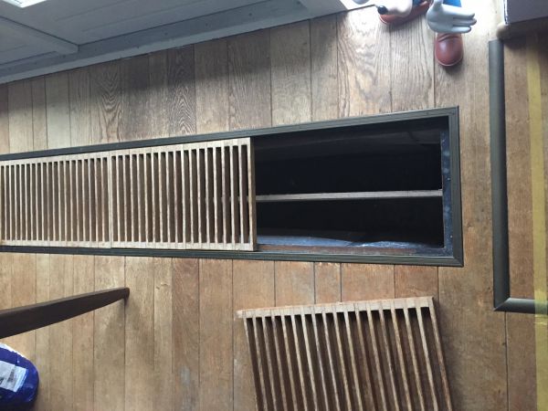

Wij hebben thuis aan de voorkant van het huis een convectorput zitten, deze is door de vorige bewoner zelf gemaakt. (zonder scheidingsschot en kranen)
Nu het tijd is om onze parketvloer te gaan laten schuren en wil ik graag de put weghalen en de vloer laten aanhelen.
Het betreft een houten vloer met daaronder een kruipruimte van ca 30 a 40 cm. De put zelf is 280 x 40 cm getimmerd van multiplex.
Ik wou 2 steunbalken maken aan de zijkanten van de put.
De put volstorten met zand
Een multiplex plaat hierop vast schroeven, met daarboven het nieuwe parket.
Kan dit of denk ik dan iets te gemakkelijk.?
Bij een houten vloer hoef je de put niet vol te storten. Je kan hem weghalen en de houten vloer aanhelen.
Plaats anders even een foto van de put.
Harryvos
Dit de aan de achterkant maar voor de rest is de put hetzelfde.
Je kan de put onder de vloer weghalen, en de vloer aanhelen met het multiplex van de put.

Ik zou onder het rooster een flink dikke harde isolatie plaat leggen en zo de kou van de put blokkeren. Die vloer krijg je nooit netjes aan geheeld.
Harryvos
Waarom zouden ze dat niet mooi aan kunnen helen, ook niet na het schuren en opnieuw lakken ?.
Ik zou toch eventueel ook de binnenzijde van de put waar nu de convector staat kunnen isoleren.?
Wgb
Planken kan je niet kops aanhelen. Je zal altijd een naad blijven zien.
Ik neem aan dat de kopse naden van de planken in iets van een patroon liggen. Krijg je nu een lange kopse naad over de lengte van de convector?
Ik zie dat mijn antwoord ook anders opgevat kan worden. Ik bedoel met het aanhelen van de houten vloer niet het parket, maar de houten balklaag met de planken of underlayment erop.
Het parket is eigenlijk alleen mooi aan te helen als je bestaande afgezaagde planken eruit haalt en opnieuw legt. Of een naad accepteert.

Oke duidelijk verhaal, hoop dat de vloerenboer dit eenvoudig kan doen, en dat de prijs niet te hoog word anders kan ik beter een gehele nieuwe vloer erin leggen.
