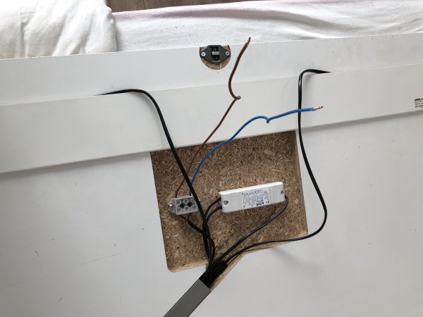

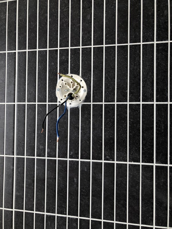

Ik wil graag een stopcontact in mijn badkamer hebben.
Nou heb ik een spiegel met licht boven de wasbakken die aangesloten is met blauw en zwart.
De groene aardedraad werd niet gebruikt.

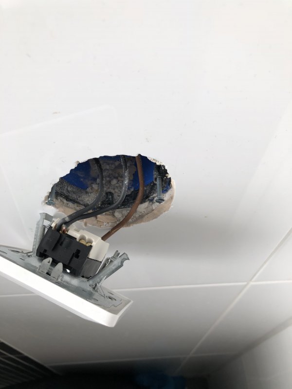

Uit de schakelaar zie ik alleen maar bruin en 2x zwart komen. 1x zwart zal wel voor het lichtpunt aan het plafond zijn, maar die gebruik ik niet.
Ik had al een stopcontact gekoppeld aan de spiegel, maar dan moet ik steeds het licht aan doen als ik bv mijn elektrische tandenborstel wil opladen.
Ik hoor graag tips van jullie.
De bedrading zal vanaf de doos bij de spiegel naar de centraaldois lopen in het plafond, hier zal een bruine draad bij ingetrokken moeten worden voor de vaste spanning
Het is maar de vraag of het is toegestaan.
Je mag alleen een wcd plaatsen als de installatie achter 30mA aardlek zit, anders is het levensgevaarlijk.
