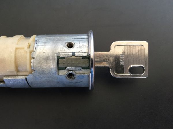

Ik zit met het volgende. Gisteren wilde de sleutel niet meer helemaal in het contactslot van mijn auto. Bij de laatste 2 mm bleef de sleutel steken.
Met een klein schroevendraaiertje heb ik de sluitstiftjes ingeduwd en deze waren gangbaar, waardoor het probleem ergens anders vandaan moest komen. Bij de punt van de sleutel zit een gleufje waar een pennetje door heen steekt. Dit pennetje was om wat voor reden dan ook omhoog blijven staan, waardoor de sleutel hier dus tegen aan duwde.
Uiteindelijk heb ik de punt van de reservesleutel ingezaagd tot aan het gleufje, zodat de sleutel weer helemaal in het slot paste. Hiermee heb ik de sleutel weer kunnen draaien en het contactslot kunnen verwijderen uit de stuurkolom.
De dealer kan 2 sloten leveren: 1 met andere sleutel a 120 euro of een gelijksluitend slot a 260 euro. Op internet zie ik hetzelfde slot (merk staat er in gegraveerd) te koop voor 66 euro.
Ik vroeg mij af of de slotenmakers hier op het forum (al dan niet aan de hand van onderstaande foto) kunnen zeggen of ik de sluitstiftjes over kan zetten op het nieuwe slot, zodat deze gelijksluitend is. De sluitstiftjes zitten overigens maar aan 1 kant van de sleutel.
Ik verwacht van niet.
Of lengte en diameter moeten exact hetzelfde zijn.
Gaat het niet dan kun je toch altijd slot compleet plaatsen.
2 verschillende sleutels went zeer snel.
Frans
Uiteraard zijn lengte en diameter gelijk, want het nieuwe slot is van hetzelfde merk en type. Onderdelen hiervan overzetten is dus niet het probleem.
