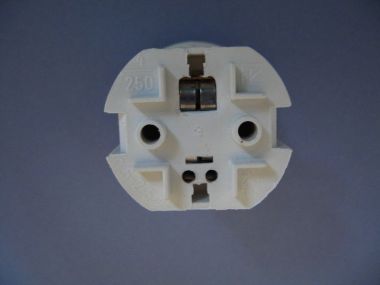

Nu is het met de fitting iets anders, ik ken het met de klemmen, alleen tegenwoordig is het 'misschien bij alleen goedkopere lampen' een plastic fitting met dus gaatjes.
Ik dacht dus dat het werd ingestoken in de 2 kleine gaatjes aan de onderkant.
Of ziet u een andere mogelijkheid ?

Zonder foto is het natuurlijk altijd moeilijk beoordelen, maar de huidige lampen hebben inderdaad vaak (en helaas goedkope) insteekfittingen. Betekent dat u een 6 mm van de draden moet strippen en dan in de gaten van de fitting moet steken. Kijk voor het ophangen even welk gaatje met welke 'lip' in verbinding staat.
Voor het branden van de lamp maakt het niet uit waar de zwarte of blauwe draad in wordt gestoken, maar het is altijd het beste wanneer de zwarte (schakeldraad) op de liggende 'lip' wordt aangesloten. Draden goed in de gaatjes drukken. Daarna draden, ter controle of ze goed vastzitten, even proberen terug te trekken. Wanneer ze niet loskomen en dus blijven zitten is de montage goed en kan de lamp verder worden gemonteerd.
