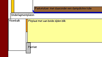

Beste bouwheren,
Ik heb al vele topics gelezen over vloerisolatie en ben elders op dit forum al goed op weg geholpen met wandisolatie. Nu kan ik van mijn buurman een partij PIR-platen overnemen, die me geschikt lijken voor de vloer.
Van binnen naar buiten zou mijn idee zijn:
- Parketvloer of houten vloer
- Dampdichte laag
- Underlaymentplaten 18mm
- Vloerbalken, met daartussen:
- ... Pir-platen 80mm, MET AAN BEIDE ZIJDEN BLIK (komen uit een koelcel)
- ... die steunen op panlatten
- ... waarbij ik de naden van bovenaf dichtpur zodat er geen condens boven de platen kan komen.
Een paar vragen:
- Krijg ik hiermee problemen?
- Kan zo'n vorm van isolatie alleen met dampopen materiaal zoals steenwol?
Ik kan nu nog nee zeggen tegen zijn materiaal en iets anders kopen. Graag jullie reactie en dank daarvoor!
