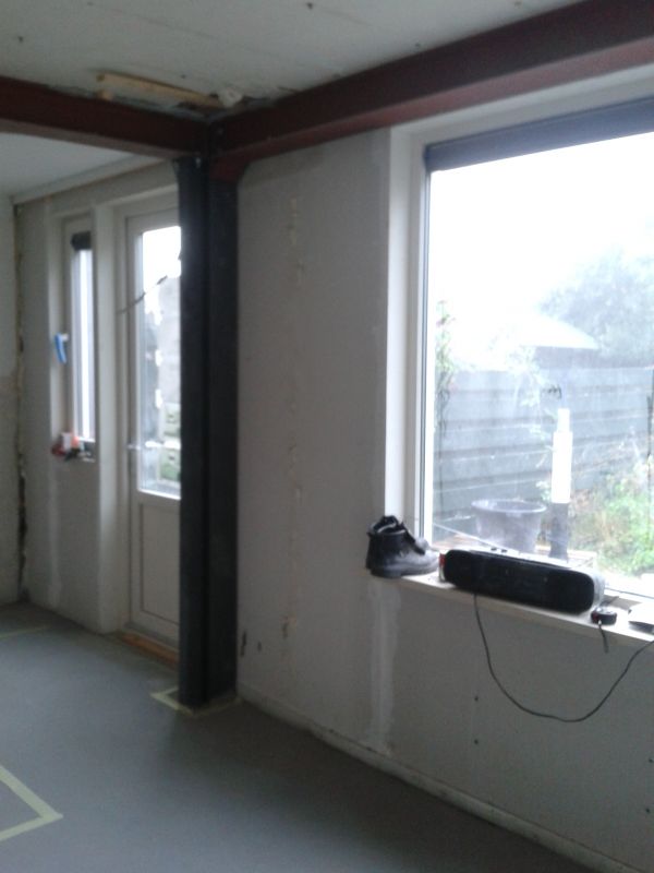

Ik wil een gedeelte van de staalconstructie weghalen, maar deze zit aan beide uiteinden vastgeschroefd. Ook aan de muurzijde waar ik dus niet meer bij kom met een steeksleutel.
Hebben jullie een idee hoe ik deze balken eruit kan halen?
Gaat het om de rode balk tegen de achtergevel/plafon en de rechter staander tegen de buitenmuur.
materiaaldikte van de balk is ongeveer 12mm.

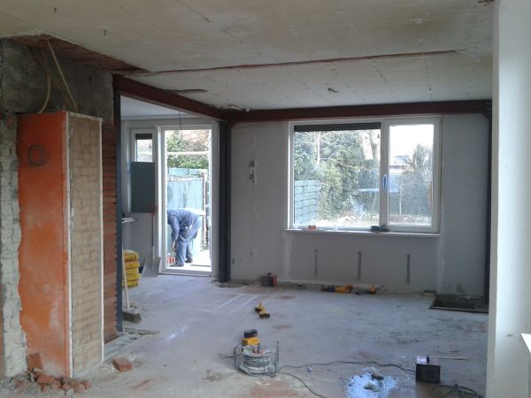

Vertel eerst eens waarom ze weg moeten, en wat de constructeur ervan vindt. Waarom heb je ze in april geplaatst?
Ik had de constructeur gebeld. Hij vertelde mij dat dit was gedaan voor de stabiliteit, echter zijn stabiliteit schoren nooit dikker als een dragers ( bij mij blijkbaar wel...). En als 2de reden gaf hij aan dat dit was bedacht voor de uitbouw die later gedaan wordt.
Echter heb ik daar nooit om gevraagd en ik vroeg hem hoe hij het bedacht had om hier de uitbouw aan te koppelen.....het antwoord...uhm ja dat weet ik ook niet zo, dat zal je even bij je aannemer moeten navragen.
Volgens de officiële constructietekening zijn beide buitenmuren de dragers.
En de ligger tegen het plafon ( zogenaamd voor de uitbouw ) die wil ik niet onder het plafon hebben zitten, maar gelijk met het plafon..
Maargoed de aannemer geeft niet toe dat het fout is gegaan en de constructeur ook niet.
Volgens de gemeente is het ook niet nodig en de buren aan de andere kant van de straat hebben het ook niet.

Als ik de onderste foto uitvergroot, zie ik boutkoppen, kan u die niet wegslijpen, en dan de bouten eruit tikken.
Bedankt voor de reacties, maar heb het voor elkaar.
Tuurlijk de bouten aan de voorzijde heb ik zo los, maar aan de andere kant van de balk zitten ook nog bouten.

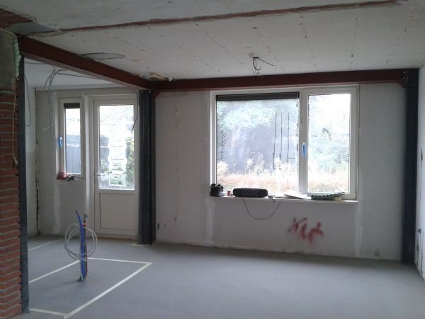

Voor de stabiliteit klinkt logisch. Daar kloppen de afmetingen echt wel mee. Het is wel verstandig zeker te weten dat die nog niet nodig is als er geen uitbouw komt. Je mag niet de stabiliteit uit de buurpanden halen. Je zou echter op het oordeel van de gemeente moeten kunnen vertrouwen.
Als er al wat ruimte tussen zit, kan je de bout met een recipro doorzagen. Anders moet je heel de balk wegslijpen, dat is een hele klus.
Jammer dat je dit niet eerder hebt bedacht. Kost je een hoop geld en moeite.
Op een uitspraak van de gemeente kun je niet vertrouwen in deze. Zij gaan namelijk niet de gehele berekening van de constructeur overdoen.
Ik zou zeggen beter een balkje teveel dan te weinig. Besef ook dat het meerwaarde heeft voor de woning als op een later tijdstip eenvoudig een uitbouw geplaatst kan worden.
Is inmiddels weer even geleden. Wat is de actuele svz?
Ik zie dat de vraag waarom ze weg moeten nog niet hebt beantwoord :?:
Er valt vast wel iets te verzinnen waardoor de kolommen gewoon kunnen blijven staan.
