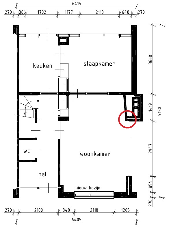

Heeft iemand een idee hoe ik deze draagbalk weg kan halen, zodat ik op de vloer een haard kan plaatsen?
Of de gehele kolom weg of alleen het rood aangegeven deel eruit halen.
Iemand een idee hoe ik dat zou kunnen oplossen?

Dit lijkt me typisch een vraag die je ter plekke door een deskundige moet laten beantwoorden. Die kolom zal er waarschijnlijk niet voor niets zitten.
Jorgm
Inderdaad staat die daar niet voor niks. Maar toch moet er een oplossing mogelijk zijn om de staander weg te kunnen halen of te modificeren neem ik aan?

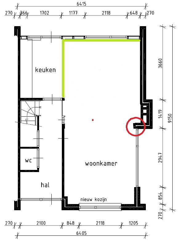

hier een overzicht van de begane grond:
Dit is wat ik al heb aangepast. De groene lijnen betekenen dat daar een gehele staalconstructie in gekomen is.
Een constructeur zal een berekening moeten maken, op afstand is niet te beoordelen hoe de hele constructie in elkaar zit, ook de bovenverdieping etc. speelt mee.
Zonder berekening is het niet verantwoordt de constructie aan te passen.
Voor de vergunning hebt u de berekening ook nodig, die vergunning hebt u toch wel anders kan de verzekering heel erg moeilijk gaan doen bij onverhoopte malheur, dat kan de gemeente trouwens ook.

Die penant steekt volgens de tekening nauwelijks uit ten opzichten van het gevelvlak.

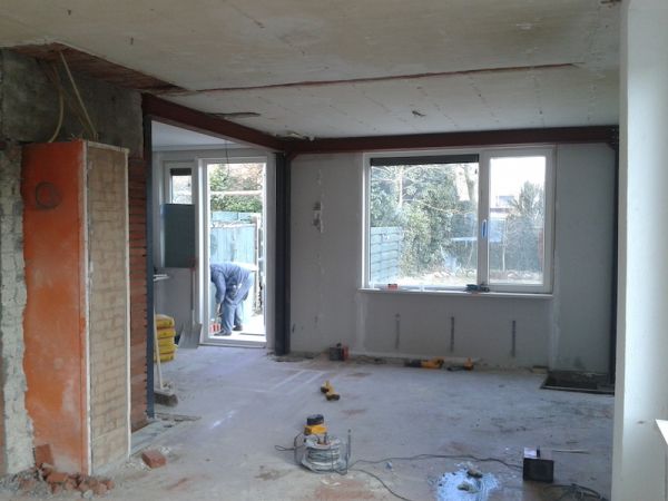

staat daar geen hol kokertje om bijvoorbeeld een standleiding van de verwarming weg te werken?
het lijkt ook los gescheurd te zijn
Het zou me niet verbazen als er een balk loopt van dat penantje naar die andere verdikking in de woonkamer.
Die andere staalconstructie is al berekend door een constructeur neem ik aan, het is dus een kleine moeite dit ook aan hem te vragen. Vraag ook meteen de stabiliteit van het huis te bekijken, er wordt nu wel veel dwarswand weggehaald!

Het is niet losgescheurd, in het verleden heeft hier een openhaard gestaan en is compleet verwijderd. Het kan dus zijn dat er nog een ontluchting van de openhaard inzit...?
