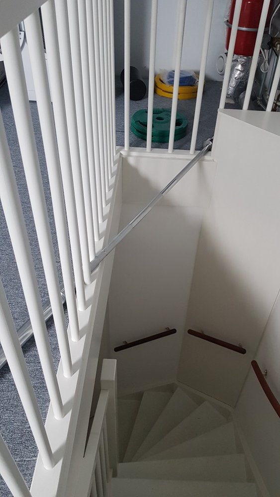

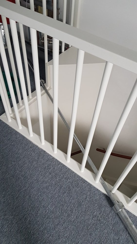

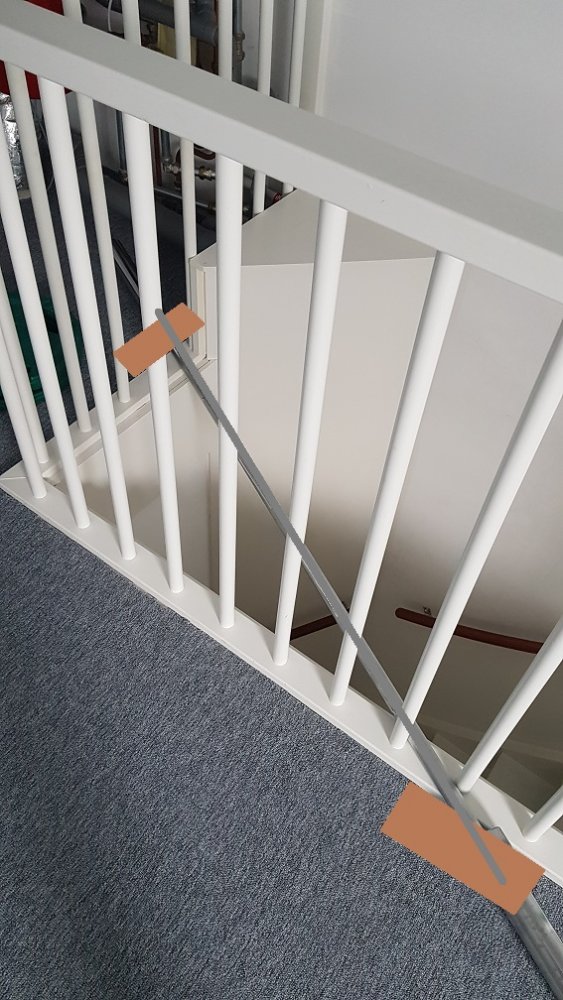

Ik wil een optrekstang bevestigen in het trapgat naar de zolder (2e verdieping). Dit wil ik eigenlijk zo simpel mogelijk doen en had bedacht dat ik gewoon een stalen buis tussen het traphek door kan steken en deze op 2 blokken hout kan bevestigen zodat de stang niet het traphekje rust maar op de vloer. De blokken wil ik gewoon los op de vloer leggen. De fotos hieronder geven het idee weer.
Mijn vraag is vooral of dit qua belasting een probleem is met de constructie van het trapgat omdat de belasting dicht bij de rand komt en ik geen idee heb hoe de constructie rondom een trapgat in elkaar zit qua ondersteuning.
De vloer is een breedplaatvloer en de (statische) belasting zal maximaal 125kg zijn, geen idee wat dit dan dynamisch is? Ik zat te denken om blokken van maximaal 20cm breed (afstand vanaf het traphek de ruimte in) te gebruiken, lengte langs het traphek kan wat meer zijn.
De steunpunten liggen op verschillende plafondplaten, het punt langs de koof ligt vlak bij een draagmuur. Het andere punt komt ongeveer in het midden van een plaat die tot aan het trapgat doorloopt en aan die kant niet op een draagmuur uitkomt, bij dit punt heb ik dus vooral mijn vraagtekens.
Edit: Het zou ook prima zijn om wat smallere, dikkere, balken te pakken (10x10cm) en die over de hele lengte langs het traphek te leggen.

Ik vroeg me vooral af of de belasting op de rand van het trapgat kwaad kon, die lijkt me wat kwetsbaarder dan de rest van de vloer dus dat wou ik even checken.

Over deze plek: constructief geen enkel probleem. Fixeer de buis wel zijdelings.
Bedankt voor de reacties, voor nu weet ik dan in ieder geval dat ik het zo kan gebruiken en ik zal op termijn een betere oplossing verzinnen die gewoon op zolder kan.
