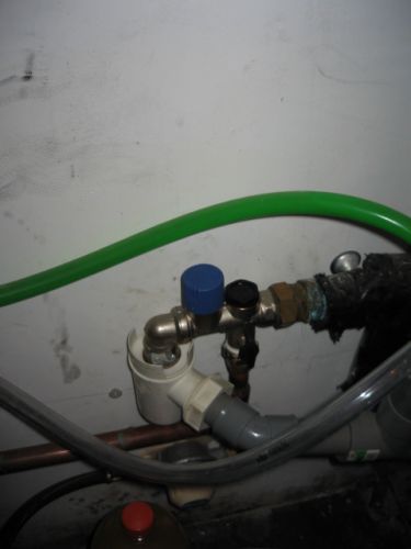

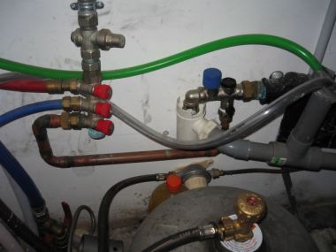

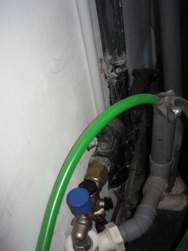

Beste klussers,
Ik heb al geruime tijd waterverlies via het overdrukventiel van mijn waterboiler. Ik moet er wel bijzeggen, is een boiler op zonnepanelen.
Ik vrees dat ik hier al ettelijke liters water ben kwijtgeraakt in de afvoer, zonder water nodig te hebben.
Ik heb al verschillende malen het overdrukventiel vervangen, maar het helpt gewoon niet.
Kan er mij iemand advies geven?
Ik zal enkele foto's bijvoegen.

Dat ding met de blauwe knop is het overdrukventiel ?
Mogelijk dat dit ventiel al bij weinig overdruk opengaat.
Ik denk dat dit geen goed ventiel is voor waterleiding op de boiler, een gewone inlaatcombinatie zou wel eens beter kunnen werken.
Ik weet niet of die er zo tussen mag, even navragen bij de leverancier van het geheel.

Wat is de aanspreekduk van dat ding? Als het een 3 bar versie is heb je de verkeerde type geplaatst. de aanspreekdruk moet 8 bar zijn.
Een goedwerkende inlaatcombinatie lekt alleen als de boiler opwarmt met een gesloten warmwater kraan. Als de boiler niet verwarmt met een dichte kraan dan hoort deze niet te lekken.
Bij een geopende kraan en een opwarmende boiler zal de inlaatcombinatie ook niet lekken omdat de druk in het vat niet op zal lopen.
Je hebt inlaatcombinaties in 6 en 8 bar voor de boilers. Een van 8 bar werkt normaliter prima en loost niet continue. Zou het ding toch nogmaals vervangen. Heb wel nieuwe gehad die ook om wat voor reden dan doorliepen.

ik heb even gecontroleerd, als je de foto bekijkt, het blauwe ventiel is één van 7 Bar. En het is deze die constant loopt!

Hoe is de drinkwatersituatie aldaar. Mocht je 8 bar waterleidingdruk hebben door bv. een eigen voorziening met een pomp dan lekt zo`n ding logischerwijs ook. De waterleidingdruk mag niet te hoog zijn.
Mocht de druk om een of andere reden noodzakelijk zijn dan moet je er een drukreduceer tussen zetten en die op een bar of 3 instellen.
De meeste warmwaterbereiders zijn ook niet geschikt voor een hogere druk dan 8 bar.

Dan kan er ivm de hoogte verschillen best eens een hogere druk op de waterleiding staan. Als mensen in de buurt al aangeven dat er een drukreduceer toegepast word, dan zal dit wel ergens de oplossing zijn.
