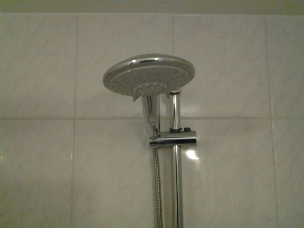

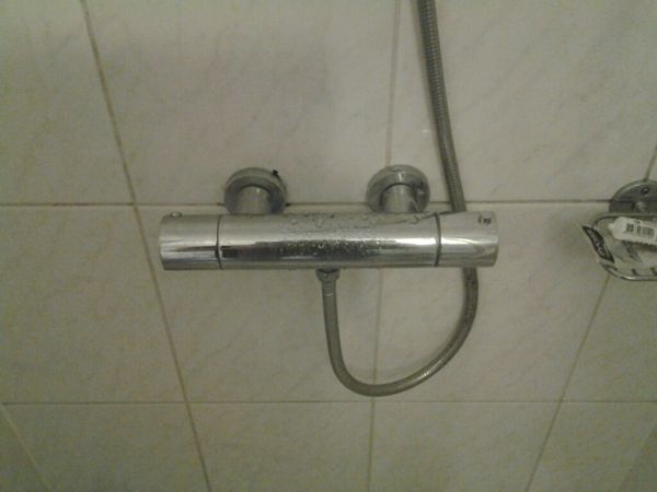

Beste klussers,
even een vraag die ongetwijfeld al eens aan bod is geweest, maar toch vraag ik om advies.
De temperatuur van het douchewater wisselt nogal veel. Dit is ontstaan na het opzetten van een nieuwe douchekop. De relatie tussen het opzetten van een nieuwe douchekop en wisselende temperatuur zie ik niet helemaal maar goed ik ben hier ook geen expert in.
Wat kan de oorzaak zijn van de wisselende temperatuur en wat kan ik hieraan doen?
De kraan is ongeveer 2 jaar oud en van het merk TIGER typer Boston
Bijgevoegd foto's van de kraan en de douchekop
Bij voorbaat dank voor jullie reactie(s)
Achter de koppelingen zitten vaak zeefjes. Deze kun je bekijken door de kraan van de s koppelingen te halen. Wel het water even afsluiten.
Succes.
Dit heeft niets met de nieuwe douche kop te maken.
Is waarschijnlijk puur toeval, dat het nu zo is.
Vaak kan dit 3 oorzaken hebben.
Zoals al aangegeven de zeefjes in de S-koppelingen (gedeeltelijk)verstopt.
Thermostaat gedeelte in de kraan verkalkt, of het thermostaat gedeelte in de kraan is kapot.
Ontkalken van het thermostaat gedeelte kun je zelf als eerste proberen.
Zo ook het controleren van de zeefjes.
