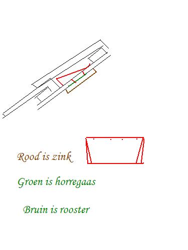

Ik keek zojuist op onze vliering en daar zag ik condensvorming aan de binnenkant van het dakbeschot. De ruimte is verder niet geïsoleerd. De plafonds (zeg maar de vloer van de vliering) grotendeels wel. Kan dit kwaad, komt dit doordat we nu overal in het huis stoken behalve daar?
Op bepaalde plekken is het dakbeschot überhaupt altijd wat klam, maar verder geen grote lekkages. Er zijn wel hier en daar een paar oude noesten waar bij extreme regen wel eens een paar druppels door heen komen. Zover ik heb kunnen zien liggen alle dakpannen er ook allemaal prima op ondanks dat het huis uit en de pannen uit 1910 komen.

Wordt min of meer veroorzaakt dat je de vloer hebt geïsoleerd. De temperatuur van de zolder is daarmee naar beneden gegaan. Het dauwpunt is hierdoor ook richting binnezijde gekomen.
Je vermeld niet of er een damprem is aangebracht.
De zolder beter ventileren zou moeten helpen. Het zal inmiddels toch wel verdwenen zijn nu de temperatuur weer omhoog is gegaan.

Hoe ik dat het beste doen, het betreft een vliering van 11x5? Verklaart dat trouwens ook dat het dakbeschot soms wat klam aanvoelt?

Twee dakraampjes of twee ventielatie pannen aanbrengen.
de pannen met een gat door het dakhout brengen een stuk pvc buis plaatsen met een afsluitbaar rooster ervoor.

Zo zou het ook kunnen .
Een plaatje zink zetten die een opening maakt.Volgens tekening
Deze boven op aansluiten tegen het dakhout en afkitten.
Als het water van boven komt stromt het via het zink naar onderen.
Een gat van rond 10 cm door dakhout.
Horregaas aan de binnenkant met rooster.
Twee gaten op de voorkant en twee op de achterkant.
