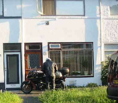

Nog even een berichtje het ziet er ong zo uit als hier op de tekeningen.
Gr. Jetty :cool:

Edit: Nu ik je tekening zie, vraag ik me af, of het vocht niet gewoon via een lek van de dakgoot binnenkomt...

Nog even een vraagteken bij je foto.
Wat voor muurverf zit er op de gevel. Dit dient dampopen te zijn.
De muur raakt voor het grootste deel zijn vocht kwijt aan de buitenzijde. Een verkeerde verf kan voor problemen zorgen.

Sinds 2 jaar zit er 'wegenwit' op

Wegenwit, volgens mij is dit niet echt bevordelijk voor de vochtdoorlatendheid.
