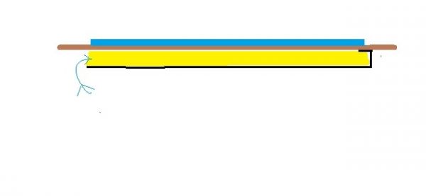

Je hebt glaswol isolatie aan de binnenzijde aangebracht. De temperatuur achter de glaswol wordt daardoor verlaagd. De OSB is koud genoeg om vocht te laten condenseren. Haal je die glaswol weg zal je geen condens krijgen.
Wil je die glaswol toch laten zitten moet je alle buitenkanten zodanig met een PE folie inpakken dat er geen vocht in die glaswol kan trekken.

stopt inderdaad wanneer je de glaswol wegneemt. Dit heb ik reeds getest. Het is echter wel de bedoeling om bijkomend aan de binnenzijde te isoleren, want 4cm is zeker niet voldoende.
Ik begrijp niet zo goed wat je bedoeld met: Wil je die glaswol toch laten zitten moet je alle buitenkanten zodanig met een PE folie inpakken dat er geen vocht in die glaswol kan trekken.
Kan je dit verder toelichten aub?

Als je aan de binnenzijde isoleert moet er aan de warme zijde (woning) voor de isolatie een dampremmende laag worden aangebracht zodat geen vochtige en warme lucht uit de woning door de izolatie trekt en condenseert op buitenwand dakkapel.
Google eens op isoleren daken aan onderzijde...
Opbouw normaal buiten constructie
dampopen en waterkerende folie
isolatie
dampremmende folie
binnenafwerking (gips ofzo)

Dit vind ik volledig inpakken. De zij-of kopse kanten worden vergeten.

Ik heb folie aangekocht (Isover vario KM Duplex is een vochtregulerend dampscherm.)
ter info:
De drogende functie van dit klimaatmembraan zorgt voor droog en gezond binnenklimaat.
Deze vario KM Duplex zal namelijk waterdamp doorlaten Wanneer de omgevingsvochtigheid hoger is dan 60%. Dit wil zeggen dat het in de winter fungeert als een dampscherm, terwijl het in de zomer er voor zorgt dat de houten structuur kan drogen.
Indien ik dit "vochtscherm naadloos plaats en de isolatie zoals op tekening inpak, gaat dit de problemen oplossen?
Bedankt voor jullie antwoord!
Oeteldonk
Effe gelezen op die site en JA zou afdoende moeten zijn. In basis dient er aan de warme zijde dus tussen isolatie en binnenafwerking sprake te zijn van een damp werende laag.Als er van buiten geen vocht komt hoeft ie ook niet te ademen want er komt geen vocht van buiten of binnen.
