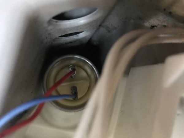

Hoe simpel de condensator verwijderen van een zanussi zthb 485? Dit is mij niet echt duidelijk. Kan iemand mij helpen?
Is je nieuwe van dezelfde maatvoering?
anders trek je toch de schuifstekkers los
en zet je de nieuwe ergens anders vast.
veel exemplaren hebben schroefdraad op de kop.
Bedankt voor de reactie.
Zou idd mogelijk zijn om een andere plaatsen maar ik kan ook niet lezen op de condensator wat voor type het is. Zit heel goed verborgen

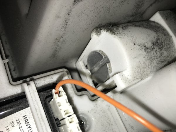

Het is dan wel een oude vraag, maar blijft toch aktueel. Deze condensatoren van de electrolux groep worden er in geschoven en kunnen na jaren knap vast zitten. Ze schuiven voorbij een nok die hier lijkt afgebroken te zijn. Mijn advies is inspuiten met siliconen spray. Een smalle platte schroevendraaier in de gleuf van de elco en de plastic nok wat wegbuigen en de elco naar beneden drukken
