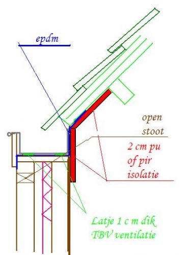

Probeer de opstaande rand van de goot plat te slaan.
Stop onder de isolatieplaat een strook zink 10 cm breed. over de gehele lengte
Door die strook lopt het water in de goot en niet achter de goot.
Met een laag sneeuw heb je ook al gauw een probleem met water op die plaats.
En aan de binnen kant kun je voorkomen dat water en condens naar binnen komt op de volgende mannier.
De blauwe lijn met EPDM alleen op het stuk waar jouw stuk goot uit steekt.

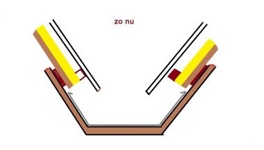

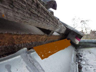

Nog even een overzicht van de gehele goot.Nog even over de aansluiting van de goot op het isolatiemateriaal aan mijn kant:Ik heb dus een kier de buurman niet of minder.
Los van het verhaal dat vocht van het schuine dak af,onder de goot zou kunnen lopen,is het nu wel of niet beter om die kier te hebben ? Als de kier namelijk bij de buren ook groter zou zijn,dan zou het beter onder de goot kunnen doorluchten.

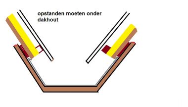

Zoals ik nu zie zou je het meeste last hebben met stuif sneeuw.
De achter opstanden komen onder het dak beschot vandaan en dat is eigenlijk ook verkeerd.
ook is aan jou kant het dak hout af gezaagd anders paste de goot niet

Hoe kouder het zink kan worden hoe minder kans op condens. Voor dat je allerlij dingen gaat doen zoals plat slaan zink, die haakse zetting zit er niet voor niets in, zoek de tekening van de nieuwbouw op. Dat probleem zou, volgens jouw dit jaar zijn ontstaan, maar moet toch zeker 5 jaar oud zijn. Toch.

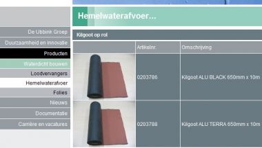

Er bestaat een kilgoot op rol van aluminium met daar achter een bitumineuze mat, ideaal er treedt geen condensvorming op. Het is wel een rol van max 10 meter

  • #30
Http://www.joostdevree.nl/bouwkunde2/kilgoot.htm
En bij de kilgoot op rol treedt geen condensvorming op...daar is hij namelijk speciaal voor ontwikkeld.

  • #33
Ik weet niet of dit als reclame te betitelen is maar deze goot kan in vorm worden geklopt en bij deze fabrikant heb ik een sample besteld. Het alu laagje is dun met een isolatielaag er achter van een materiaal met een hoge warmteweerstand waardoor condensvorming niet optreedt.
Wgb
  • #34
Die link doet het wel. :wink:
Klik op Duurzaamheid en Innovatie. Heb je het over Ubiflex of over Folie helemaal onderaan.

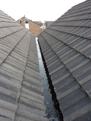

  • #35
Die jij bedoeld zit boven de kilkeper van het dak.
de goot waar dit probleem zich voordoet is een zakgoot/krimp.
Voor een zakgoot zijn nog geen oplosingen voor gevonden om het in kunststof of een ander vervangend materiaal.
Het probleem zit hem er in dat dakvlakken verschillende schuintes hebben en de bodem van de zakgoot is bijna nooit maatvast.
Voor kilgoten zijn al jaren vervangende materialen op de markt.
Het probleem met deze goot is duidelijk dat warmte van binnen naar het zink kan komen.
Dit moet je oplossen met HR isolatie binnen.
Of nog het beste onder het zink met ventilatie tussen isolatie en zink
