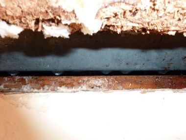

Sinds een jaar woon ik in een geschakelde woning met in het midden een krimp met een zinken bakgoot.bouwjaar 1978.
Ik ontdekte vorig jaar wat bruine plekken onderaan de dakplaten (onderin) op de slaapkamer.Was erg vochtig.We hebben toen de de vochtplekken uitgezaagd om te kijken wat het probleem vandaan kwam.De platen bestaan uit spaanplaat met aan de buitenkant isolaag.een soort purlaag.
Het bleek dat de zinken goot waar we toen tegenaan konden kijken helemaal vol hangt met druppen.Goot is niet lek.afgelopen zomer geen problemen bij stortbuien.maar zodra de temp onder een graad of 10 komt gaat het mis.Heb inmiddels veel op google gezocht en men spreekt oa over ventilatie om dezelfde conditie onder het zicht te krijgen als buiten(boven).

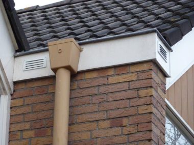

Vorige week een paar roosters geplaats op de kopse kanten om een soort doorluchting te krijgen,maar geen succes.Goot condenseert,drupt op een plank eronder en zuigt in de dakplaten. Wie heeft een oplossing ?

De totale lengte van de goot is 9 meter,aan de andere kant van de goot zijn ook 2 roosters geplaatst.isolaag is 3 cm.de plaat ook 3 cm.

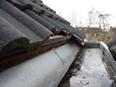

De ruimte van het zink en die bruine laag, eerste foto, dat is niet erg hoog. Over de hele lengte onder de goot door ventieleren zal niet veel terecht komen.

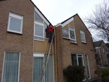

Schuif de pannen wat naar boven en maak wat foto`s van je goot wij kunnen ze vergroten en bekijken hoe de buiten situatie is.

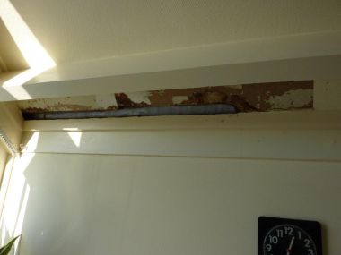

Bedoel je met de koudebrug het gat naar binnen toe ? Dat hebben we met tempex platen tijdelijk gedicht.

Die tempex tijdelijk voor dat gat is prima.
Dat is inderdaad de koude brug.

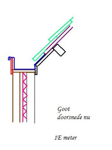

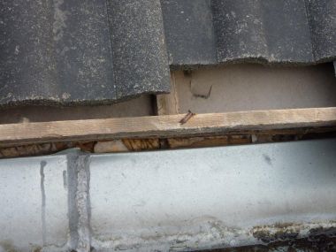

Neem zoals HENK253 al aangaf even de tijd om wat fotos te maken van de aansluiting zink dakplaten en hoe het water onder de pannen eventueel in de goot moet lopen.
Kijk ook goed naar de solderingen.

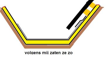

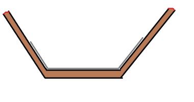

Het eerste stuk zit ongeveer zoals getekend de rest zoals HENK253 heeft getekend waarschijnlijk,en dan de eerste 1 a 1,5 meter.

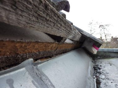

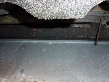

Dit is de aansluiting aan de kant van de buren.Daar sluit het zink veel beter aan op de dakplaat/iso laag.Viel ook op dat het aan hun kant vrij zwart was.

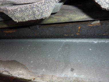

Zie je sporen van water lopen op het isolatie materiaal van je dak. Als er condens aan de onderzijde van de pannen kan ontstaan kan dit water over het isolatie materiaal achter het zink door in de woning komen.
Het is een gegeven je hebt nu condens 6 jaar geleden is het zink vervangen.
Was dit probleem gemaskeerd normaal gesproken zou het vorig jaar toch ook nat zijn geweest.

Het zwarte is waarschijnlijk een laag bitumen die ze op de PUR en spaanplaat hebben aangebracht. Hiermee wordt voorkomen dat er vocht in je dakplaat dringt.
