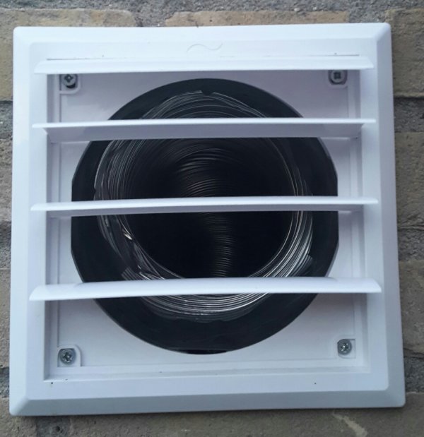

Als ik aan het koken ben en de afzuigkap aan heb condenseert het kookvocht op de roosters en motor van de afzuigkap. Ik heb al een afzuigkap geruild omdat 2 monteurs het probleem niet konden oplossen. Nu doet de andere afzuigkap exact hetzelfde. Vocht condenseert op de roosters en de motor en druipt, zodra de roosters verzadigt zijn op de kookplaat.
De kap is gemonteerd met een 150mm slang direct naar buiten. Lengte van de slang 150cm met 1 haakse bocht. Terugslagkleppen verwijderd. Er zit geen condens in de afvoerpijp.

Het lijkt mij dat er niet genoeg lucht afgezogen wordt, dat kan door te weinig ventilatie.
Waar zitten de roosters of openingen voor toetreding van lucht naar de keuken en hoe groot zijn die ?
Precies, wat er uit de keuken afgezogen wordt moet er ook in kunnen komen.
Tevens zijn de meeste muurroosters van zeer kleine diameter, de kleinste diameter bepaald dan het gehele kanaal.
Compleet gesloten lamellen kan je iets meer openzetten.
Een afzuigkap die veel geluid maakt heeft bijna altijd een te krappe luchtkanaal.

Het probleem doet zich voor bij de Molnight en de Uppdrag Een kap van Whirlpool, gekocht bij de Ikea. Ik heb 2 monteurs gehad die geen oplossing hadden voor dit probleem. Ze hebben er zelfs nog nooit van gehoord. Volgens die 2 monteurs was de aanzuigkracht goed en de afvoer goed. Ik heb ventilatieroosters in de ramen voor en achter. Achter 2 van 80cm breed per stuk en voor een van 2.5 meter. ze zijn 3 cm hoog. Het maakt ook niet uit of ik de achterdeur of de deur naar de hal open of gesloten heb. Luchtkanaal is 150mm met een lengte van 130cm. Er zit 1 bocht in.
Het is een afzuigkap met motor. Met afvoer direct naar buiten.

Foto van muurrooster als het kan.

Waarom is de terugslagklep verwijdert?
Koude lucht van buiten zal meer condensatie geven.
Is er flexibele buis gebruikt?
Maakt de afzuigkap veel geluid of trilt?

Ik heb een foto van het muurrooster bijgevoegd. Hij geeft wel een beetje vertekend beeld. Het lijkt net of de flexibele pijp een kleinere diameter heeft maar hij is echt 150mm en loopt recht naar het rooster.
Ik heb ook getest met de flexibele slang losgekoppeld zodat de lucht de keuken in blaast. Ook dan blijft het vocht op het rooster condenseren.
Afzuigkap trilt niet. En hij maakt normaal geluid. Als ik van het muurrooster 2 lammellen sluit gaat hij harder blazen.
