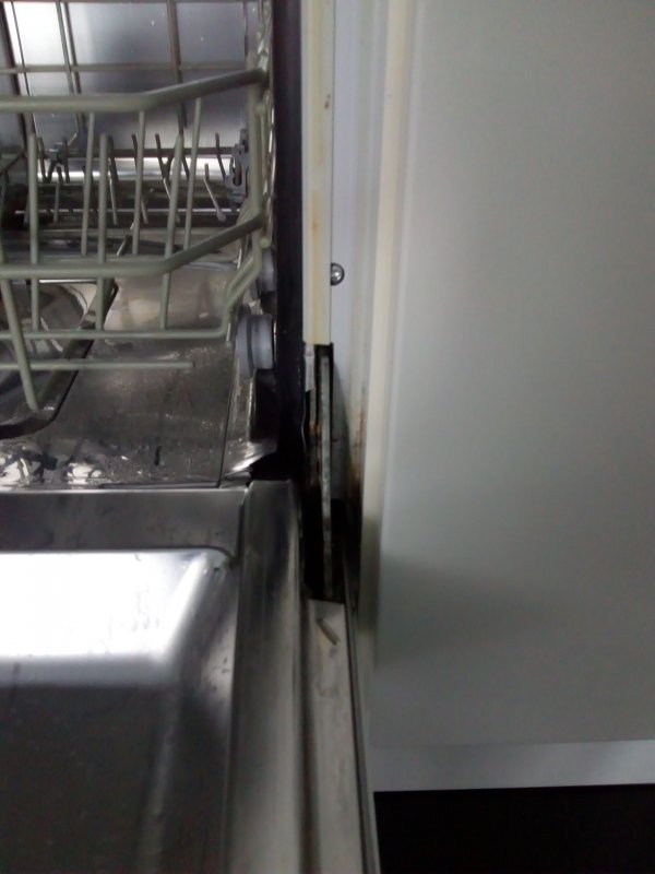

Ik ben met mijn inbouw vaatwasser aan het stoeien, ik heb na afloop van een programma condens vorming onder het aanrecht blad, helaas te laat opgevallen want de kastje is al een beetje gaan bollen.
Het is een Siemens sl65t371 en het gebeurt ook als ik het front van de deur afhaal. De vaatwasser staat waterpas en niet scheef. Wat ik wel constateer is dat als ik de deur helemaal open die deze verder open ga dan 90 graden. Mogelijk scharnieren verbogen?

Misschien een foto van de deur bij de scharnieren en een foto van de duer als deze helemaal open staat. Zonder deze info kunnen wij ook maar gissen..?

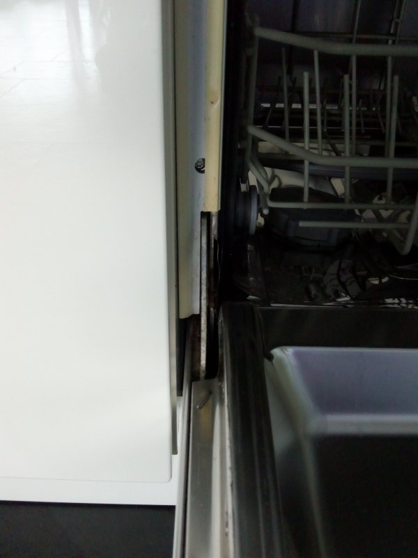

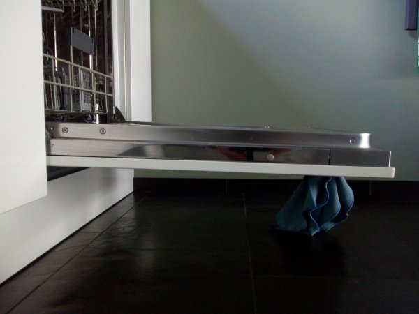

Goedendag,
Hierbij de foto's van de scharnieren van links/rechts en de deur als deze helemaal open staat, je kunt ook zien dat deze "doorhangt" dus de hoek is groter dan 90 graden.
Kan het niet zijn dat aan 1 kant de kabel kapot is die aan de veer zit ? Kan ik dat zien van de voorkant of moet dan de hele machine eruit ?
Misschien het beste om beide veren te vervangen met de kabels ?

Inmiddels de scharnieren van de deur links/rechts vervangen en de eerst test lijken goed, ook als ik de deur nog los doe en dan kijkt staat deze 90 graden op het apparaat zelf niet meer dan 90 graden.
Waarschijnlijk hebben de schanieren dus een klap gehad door de jaren heen.
