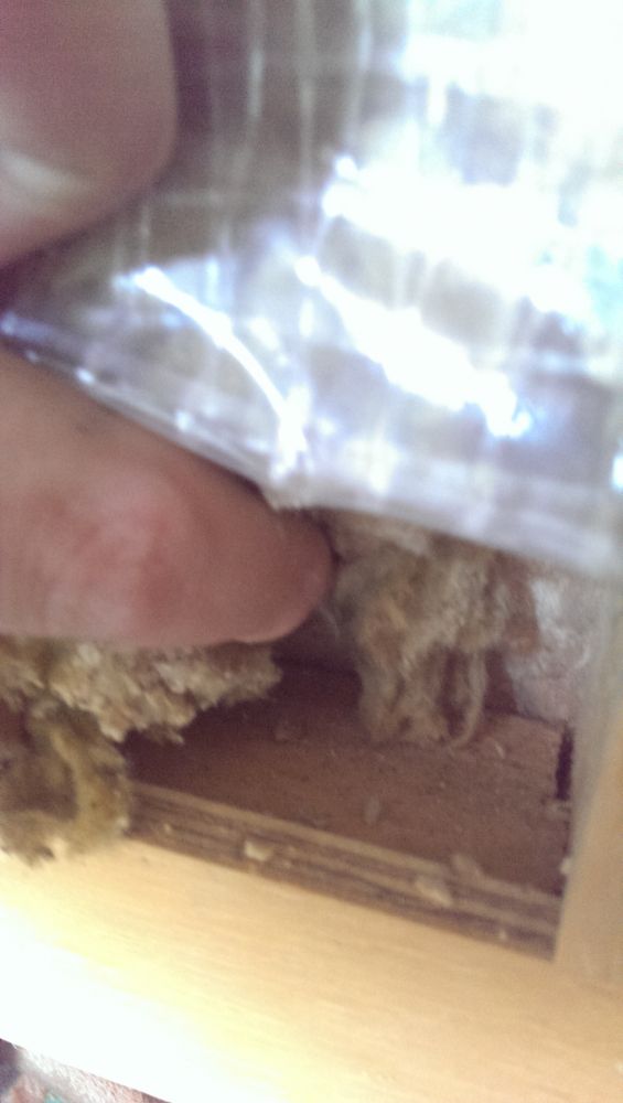

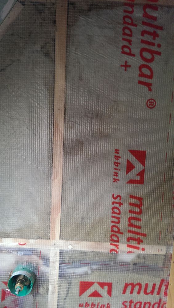

Dit zijn trouwens de foto's die erbij horen.
Linksonder een inbouwmodule, hierop komt de badkraan. Er omheen heb ik het niet dichtgetaped, maar juist op die plaats zit geen vocht.
Condens achter de folie, op alle plaatsen.
Dit is hoe de muur is opgebouwd. Steenwol zit tegenaan de muur, maar er zit geen vocht aan de kant waar het tegen de muur zit, alleen aan de kant van de folie.

Op de plaats waar dat groene ding zit is het droog. De lucht kan er daar wel in trekken, maar het vocht zit ook achter folie waar wel alles dicht is. Het deel rechtsboven op de eerste foto bijvoorbeeld.

Op een aantal plaatsen zou er warme lucht bij kunnen komen, maar het zit ook op plaatsen waar de raggels het deel afscheiden van de lucht. Ik zal nog eens alles goed nalopen.

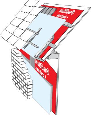

Volgens de tekening van de leverancier zit je folie verkeerd om. Vraag me af in hoeverre hun tekening klopt en of het uberhaupt uitmaakt.

Voor zover ik weet heeft de folie geen specifieke richting waarop het verwerkt moet worden. Ik heb het daarom maar met de tekst naar voren gedaan. Volgens mij doen hun dat op de website alleen maar zo omdat dan hun merknaam meer opvalt.

Ik heb net een handje ernaast een klein stuk opengemaakt en daar zat geen folie maar dat was wel allemaal droog. Daarachter zit echter geen buitenlucht maar het huis van de buren.
