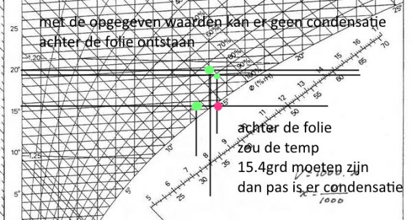

Vandaag gemeten met cv op 20℃. De thermometer heb ik er tussen gepropt en een plaat underlayment er tegenaan.
Buiten : 17,8℃, luchtvochtigheid weet ik niet.
Tussen buitenmuur en isolatie: 15,4℃ met 91%
Tussen isolatie en folie: 19,4℃ met 81%
Binnen in kamer: 20,3℃ met 75%
Vlgs de grafiek kan er geen condensatie ontstaan.
Dat zou beteken dat de meetwaarden niet oke zijn.
Wat ook opvalt is dat de lucht achter de isolatie droger is. In deze lucht zit minder gram vocht dan in kamer en achter de folie? Dan kan het vocht niet van de doorslag van de muur komen.
De temperatuur achter de folie zou ca 15,4grd moeten zijn om het vocht in de lucht te laten condenseren.

Wat bedoel je met de 20,3 graden in de kamer. Is dat de temperatuur van de ruimte voor, buitenzijde, van de damprem. Zag je vandaag vocht op de binnenzijde van de damprem.
Tussen isolatie en folie: 19,4 gr. met 81% vocht.
De temperatuur aan de buitenzijde van de damprem zou lager moeten zijn dan 16,1 gr. om vocht aan de binnenzijde te krijgen. Zou dat toch die 20,3 gr. zijn is er geen condens zichtbaar.

Achter de isolatie waar je 91%RV meet zit minder vocht in de lucht dan in de kamer en achter de folie.
De RV is geen waarde voor het aantal grammen vocht in de lucht.
De RV wordt bepaald door de dampspanning van de waterdamp te delen door de max dampspanning. Dat is een waarde die wij niet kunnen voelen.
In de grafiek zie je verticale lijnen. Dat zijn de lijnen voor het aantal grammen in de lucht. Hoe meer naar links hoe minder vocht in de lucht.
In de grafiek zie je dat er geen condens kan ontstaan.
Je geeft aan dat er geen condens zichtbaar is.
Dan zijn de meetwaarden goed.
Als de kamer kouder wordt kan eea wijzigen. mvgr bernhard
Je geeft aan dat de ruimte niet verwarmd wordt. Als het buiten warmer is geweest of de muur door de zon warm is geworden werkt het tijdelijk andersom en krijg je condens op de damprem binnen. Dit verdwijnt zodra de woning normaal gebruikt wordt. Als de steens muur buiten nat is geworden door regen dan wordt dit effect nog eens versterkt.
tijdelijk vocht achter de constructie voorkom je nooit. Ik zou me niet druk maken en gewoon verder gaan met het afwerken aan de binnenkant. Overweeg bij een muur waar veel regen op komt deze te impregneren om dit effect te verkleinen.
