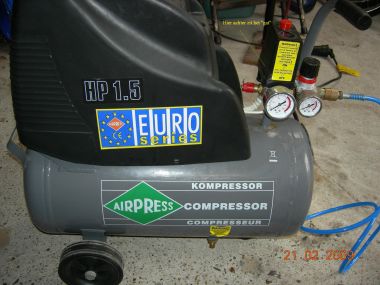

wij hebben hier thuis een compressor staan ( een hobby ding, gekocht bij de gamma, wordt niet intensief gebruikt )
Maar sinds een week bouwt hij geen druk meer op. Het komt maximaal tot 2 bar, en hij blijft maar doorpompen.

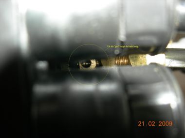

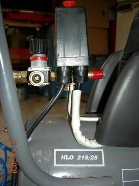

Toen ik ging kijken, voelde ik met me hand dat er veel lucht uit de compressor kwam. Het is bij een "gaatje" wat voorgeboort is, en er dus normaal hoort te zitten. Mar volgens mij moet daar geen lucht uitlopen.
Het klinkt allemaal een beetje "vaag" dus heb ik wat foto's bijgevoegt zodat jullie kunnen zien waaruit het lekt.
Hoe kan ik dit oplossen?

@rie
Je ontlast klepje blijft hangen.
Bartvk
Oke bedankt! hoe kan ik dat verhelpen?
Beetje wd40 erin spuiten en een paar keer aan het ringetje trekken.

Heb net hele tijd aan het ringetje ( dat nu stuk is en is vervangen door een spijker ;) ) getrokken, als hij aan stond, en ook als hij uit stond. Maar hij "lekt" nogsteeds.
