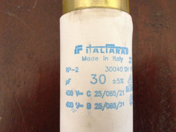

Wat mij wel opviel is dat er iets naar buiten geschoten was, door een opening in de kap. Het lijkt of die opening daarvoor is gemaakt, met een dun plastic stripje dat nu kapot is. Het iets dat naar buiten is gekomen lijkt iets cilindervormig (kan het niet goed zien) met aan het uiteinde 2 elektrische aansluitingen. Die aansluitingen staken door het gat.
Ik kon dit terugduwen. Daarna de stekker in het stopcontact maar ik hoor alleen een brommend geluid.
The headhunter
Condensator is ontploft, daarom bromt de motor ook alleen.
Als het niet te lang heeft staan brommen dan kan je de condensator vervangen en dan zou hij het gewoon weer moeten doen.
Cmf
Ok, dat ga ik dan eens onderzoeken en proberen.
Cmf
Bijgevoegd een afbeelding van de defecte condensator. Welke informatie is belangrijk voor het bestellen van een nieuwe?
