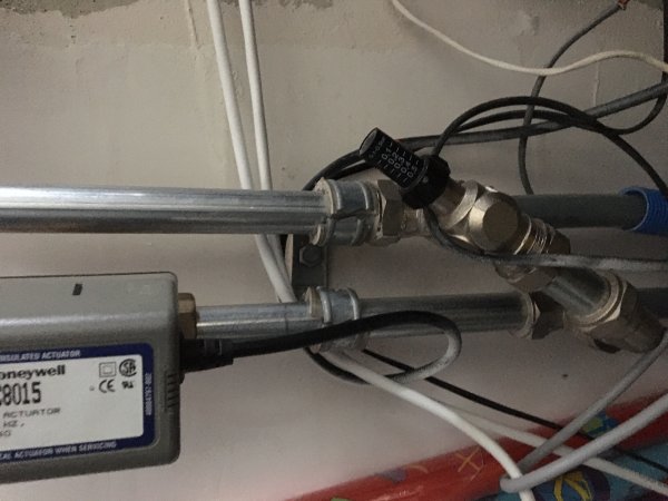

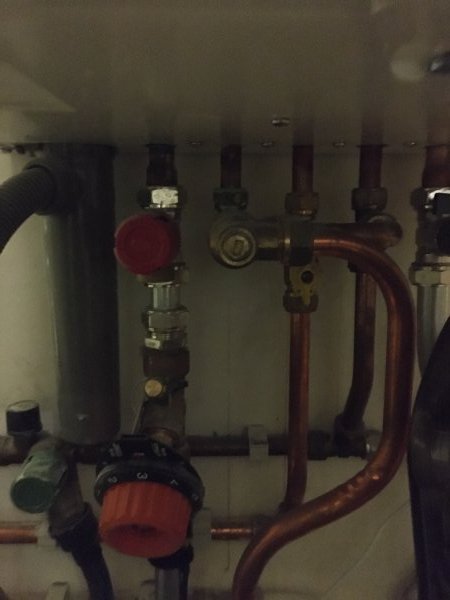

Ik heb op de anvoerbuis van mijn CV-ketel )otho Klimax 2) direct on de CV installatie een inregelventiel.
Waar dient hij voor en op welke stand moet hij staan (heeft een binnen en een buiten nummer staand nu op (2-5).

Ik heb een Itho Klimax 2 CW6 42KW, vloerverwarming als hoofdverwarming en dat nog 2 convectoren in kamers, 2 radiotoren in badkamer en 3 radiotoren in slaapkamers.
Vloerverwarming is 4 groepen verdeeld over zo een 45 m2. woonkamer 10x5 m2. Pomp stand III.
aanvoer max aanvoer 60 grd
CV vermogen 80%.
Ik zie watertemp max rond 43 grd, als ik aanvoer omhoog doe naar bvb 80 grd dan krijg ik een t1 melding..
Haal ik vermogen naar beneden 30% dan wordt het water maar rond 35 graden zie niet dat ie ooit 60 grd wordt. Zou verwachten dat modulatie bereik korten wordt dus sneller naar 60 grd gaat maar lijkt aslof max temp ook minder wordt en duurt dan te lang voor de vloer echt warm is.
Ik weet niet wat de ventiel precies doet maar als ie de lijding dichtknijpt en de flow wordt dus minder kan snap ik de T1 melding. dus vandaarmijn vraag waar hij op moet staan.
ik kan hem volgens mij helemaal open of helemaal dichtzetten. Er zit een kaartje aan maar die is helaas niet ingevuld dus weet niet welke stand hij zou moeten staan.
Tips voor tunen zijn welkom :)
hemant.

U kunt proberen de inregelafsluiter helemaal open te zetten, oude stand heeft u al genoteerd. Hij zit niet op een aftakking?
Een inregelafsluiter regelt de hoeveelheid water wat door deze kraan gaat, normaliter word deze in woonhuizen maar zelden gebruikt. Als deze teveel geknepen staat kan dit ervoor zorgen dat het toestel te weinig water transport heeft en teveel warmte ontwikkeling. Hierdoor stijgt de inwendige temperatuur te snel en valt deze in blokkering/storing. Hij kan z’n warmte niet snel genoeg kwijt.
Een overzichtsfoto van de inregelafsluiter met cv toestel en van de vloerverwarmingsverdeler geeft ons een beter visueel beeld.

zie fotos van de afsluiten op de toevoer van de CV en de verdeler van de vloerverwarming.
De honeywell was voor de WA, die staat inmiddels uit en open.
