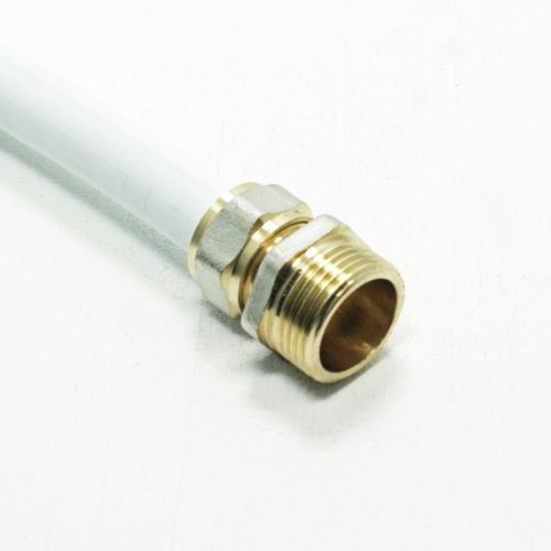

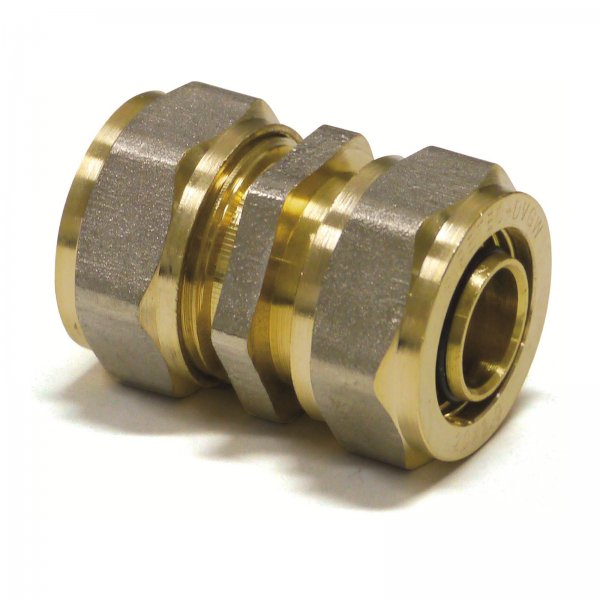

Ik wil een paar bestaande leidingen verleggen en loop tegen het volgende aan.
De leidingen zijn verschillend in diameter en van verschillende fabrikant. Zo zit er Uponor Unipipe 16x2 en 20x2,25 in, maar óók Comap Multiskin 26x3. Ik beschik zelf niet over persgereedschap en gezien de hoeveelheid werk krijg ik het ook niet in één dag gedaan (draaiend gezin op de achtergrond). huren valt zodoende af.
Voor de 16 en 26mm vind ik makkelijk betaalbare knelkoppelingen maar voor die 20 lijkt alleen Uponor's eigen RTM van toepassing. 2,25 is ook een rare maat...
vraag: mag/kan ik willekeurige Pipetec 20x2 koppelingen gebruiken voor 20x2,25 Unipipe?
ik bedoel dit type:
