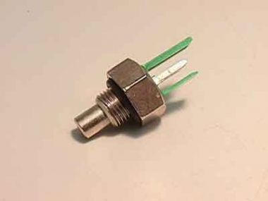

Temperatuursensor cv defect.
Hoe oud is het toestel?
Bij de nieuwere modellen zit er een reservesensor in, en hoef je dus alleen de stekker van betreffende sensor maar over te steken.
Anders moet je een nieuwe sensor (laten) plaatsen.

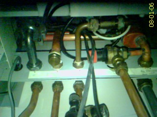

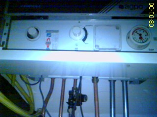

Hoi, het model is ongeveer uit 1992. Enig idee of ik dit zelf kan doen of waar ik moet zoeken. Heb twee fotootjes geplaatst ter illustratie.

Is wel zelf te doen.
De cv-sensor bevindt zich links achter in de ketel.
Je kunt er vanaf de voorkant bij, indien je de voorplaat verwijdert.
Daar zit dan (linksachter) een sensor met groene stekker.
Aan de bedrading van deze stekker zit een stickertje met een radiator erop, als bevestiging dat dit de cv-sensor is.
De sensor kun je eruit draaien, en een nieuwe indraaien, stekker weer aansluiten en stoken maar.
LET OP; vooraf cv water aftappen, daarna weer bijvullen.

Ik denk dat ik de sensor gevonden heb (zie foto, die eigenlijk op zijn kop is genomen), maar ik weet nog niet helemaal zeker wat ik dan moet vervangen. Ik zie dus een groene plug die steekt in een soort moer zeg maar. Ik vermoed dat ik deze speciale moer moet vervangen.
En ik begrijp dat ik daarvoor eerst het water uit de radiatoren moet laten lopen. In mijn badkamer zit een kraantje aan de radiator waarmee ik hem eerder ook gevuld heb. Begrijp ik dat ik daar ook het water eruit kan laten lopen en na het vervangen van de sensor weer het water moet vullen?
Dank je!
Juist, stekker uit het stopcontact, water aflaten, sensor vervangen, water weer bijvullen, ontluchten, stekker er weer in, en stoken...
