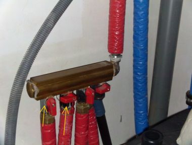

Bij deze hallo iedereen(nieuwe gebruiker :wink: ),
ik zou graag een lek herstellen aan mijn collector van de condensketel (gas).nu is mijn vraag kan ik gewoon de cv uitschakelen,het water uit de leiding laten lopen en daarna vullen en opnieuw inschakelen!er is nergens een kraantje om de leiding af te sluiten,waar ik me zorgen om maak is dat ik de druk pas kan aflezen nadat de ketel is ingschakeld omdat de display digitaal is ?het gaat om een warmwater leiding die rechtstreeks van de ketel komt?
alvast bedankt
Cv of water is verschil he, cv leidingen hoeven normaliter niet afgetapt te worden als u aan ,n waterleiding werkt (warm of koud).
Ja weet ik bundy,bedoelde dat het een rode alpex buis was die uit de verwarmingsketel komt! een radiator afkoppelen enz. heb ik al gedaan,maar nu is er geen kraantje ofzo dat ik kan gebruiken en ben niet zeker van men zaak :?
Het gaat dus om deze leidingen,de twee met het kraantje lekken lichtjes,

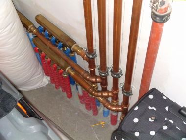

en komen van boven, waar de volgende collector hangt en zo naar de cv ketel.
Als je cv ketel alleen een digitaal display heeft met de druk aanduiding, kan je gewoon vullenmet de stekker erin. de pomp zal niet aanslaan, omdat die is beveiligd tegen een te lage druk.
groeten b
Als je die slangen los gaat halen, dan krimpen ze meteen.
Vermoedelijk kom je dan de hele verdeler los aan het nemen.
Krimpt alpex dan,dat wist ik niet ?maar buis gaat niet los enkel de koppeling wordt gewoon opnieuw met vlas aangedraaid.
