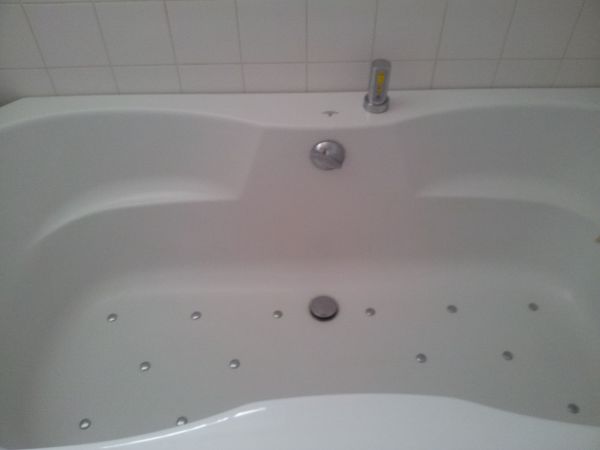

IK heb een ligbad overgenomen met jets, alleen deze willen niet werken.\\Weet iemand hoe de luchttoevoer slang moet worden gemonteerd of dat deze los op de grond moet?
als ik het bad leeg laat lopen gaat hij heel even aan...

Aan de buitenkant van het bad, zit een sensor.
Die controleert de waterstand in het bad.
Als er te weinig water in het bad zit, werken de jets niet.
Als het bad vol is, en de jets werken nog niet, is waarschijnlijk de sensor kapot.
