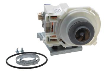

Hoi,
heb zonet mijn vaatwasser uit elkaar gehaald en de circulatiepomp eruit gehaald.
Bij het testen (rechtstreeks naar het stopcontact) start de pomp niet altijd zelf? Dit lijkt me niet normaal?
Aangezien de pomp dicht gelijmd is, krijg ik deze niet verder uit elkaar om bv te zoeken naar een statorwikkeling of condensator..
Dus.. Is dat pompje nu zelfstartend of niet?
Alvast bedankt,
Rik
Ik denk dat dit een "zelfstartende is".
Dit heet een magneetpomp.
Als je de as van de pomp draait voel je een weerstand daarna draait hij een halve slag makkelijk etc klopt dit.
Als hij niet start pomp vervangen.
Merci Soldeerbout,
idd, het klopt wat je zegt.
Soms start ze zelf, soms niet.
Als ik ze een beetje help (een duwtje geeft) vertrekt ze wel en werkt ze goed.
