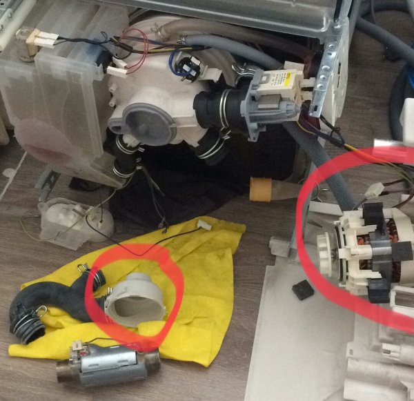

Ik heb de circulatiepomp gedemonteerd van het pomphuis, zie ingevoegde afbeelding:
Klinkt dit als een kapotte circulatiepomp, of moet ik nog beter een paar dingen bekijken?
Deze pijp als je deze volgt naar boven gaat hij daar de kuip in , dit is de plek waar hij vaak lekt omdat het schroefdraad gescheurd is.
De pomp zou je gewoon op 230 kunnen aansluiten op die connector , wel met condensator.
Mochten er nog gele draden zijn die zijn van de tacho achterop de motor maar dat kan ik niet goed zien.
Aan de motor zou je dan toch een luchtje moeten ruiken aan de spoelkant.
Ik zal morgen de pijp nalopen naar de beschreven plek. Er zijn inderdaad nog twee gele draden op de connector. Dan zet ik ook gelijk 230 V op de connectoren om te kijken of er een luchtje vanaf komt.

Ik heb de pijp nagelopen en gekeken naar het schroefdraad waar het de machine weer in komt. Dit ziet er goed uit.
Verder heb ik de motor getest door er 230 V op te zetten. De pomp draaide naar mijn mening te langzaam. Verder werd deze binnen zeer korte tijd erg warm, en de geur welke ik in het begin beschreef kwam uit de pomp.
Ik ga maar een nieuwe bestellen.
