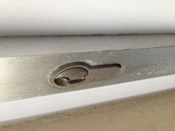

Cilinder steekt aan buitenzijde iets uit
Deklusser21
Mijn cilinder bij de achterdeur steekt circa 3mm uit het schild. Nu las ik dat dat beter is van niet. (het middenpunt wellicht nog ietsje pietje meer, maar denk al bij al circa 3-4mm)
IS het verstandig een andere cilinder te nemen, en de buitenmaat dan 5mm korter te nemen? (dan valt ie dus iets BINNEN het schild)
Waldy
Specialist Zonwering
Ik vermoed dat er normale schilden op de deur zitten.
Ik zou die vervangen door veiligheidsschilden, deze zijn wat dikker en daardoor zal de cilinder binnen de schilden komen te zitten.
Deklusser21
Bedankt. Hoe kan ik zien wat voor een schild het is?
Stel dat het wel een veiligheidschild is, is dan een cilinder die binnen het schild valt ok? Of is dat ook onveilig.
Waldy
Bij veiligheidsschilden zie aan de buitenzijde geen bevestigingschroeven.
Als je de schilden demonteert is het buitenschild doorgaans massief ipv een gezet profiel.
Deklusser21
Er zit aan de buitenkant geen schroeven.
Maar ik denk dat ik inderdaad het schild ga vervangen.
De specialist vertelde dat een goede schild bijna belangrijker is dan een nwe cilinder. Ik heb nu een dom rn cilinder.
Ik neem dan een schild met uittrekbeveiliging. Dan wordt het erg lastig begreep ik.
