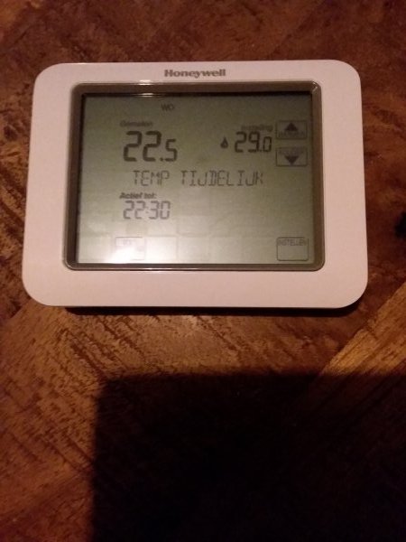

Voor mijn Nefit smartline basic cv-Ketel heb ik een honeywell chronotherm touch aangeschaft.

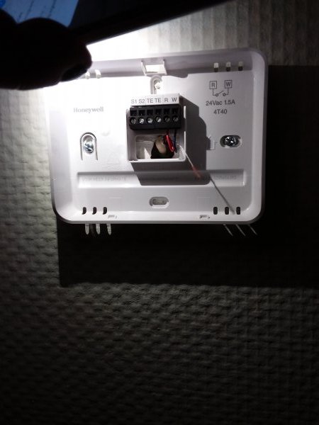

Na installatie voer ik de controle uit. Ik zet de temperatuur hoger dan de omgevingswarmte zodat de ketel aanslaat. Dit is niet het geval. Ook als ik de bedrading omdraai(wat niet uit moet maken) gebeurt er niets.

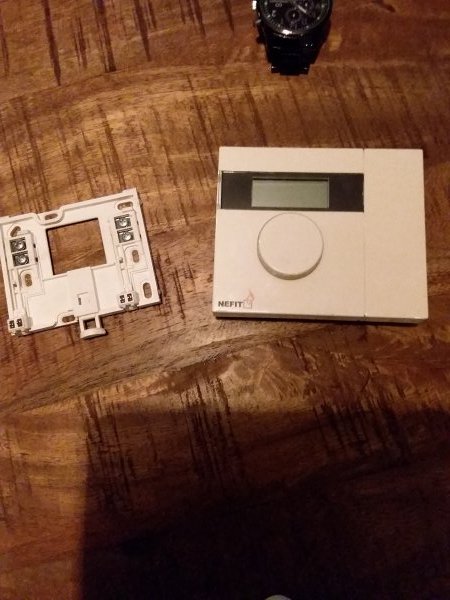

Als ik de touch weer verwissel met mijn oude Nefit draaithermostaat, en zet deze weer hoger in graden, dan slaat de ketel wel weer aan.
Dan de touch testen bij mijn vader die ook een heeft. Hier doet hij het wel.
Voordat ik de touch kocht heb ik mij eerst wel verdiept in wat mogelijk is. De touch is volgens Honeywell geschikt voor mijn ketel. Beiden zijn aan/uit.
Wat kan er mis zijn?

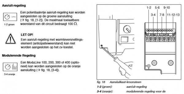

Aansluitdoosje zoals in de documentatie openen.
Kamerthermostaat van klem 3-4 op 1-2 monteren.
De oude moduline thermostaat is namelijk geen aan/uit thermostaat. Vandaar dat dit nu niet werkt.
