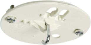

Ik erger me rot aan een Attema centraaldoosdeksel die niet past, het is een ronde en dat is ok. Maar na plaatsen past deze niet goed en sluit niet volledig af. Na plaatsen en vast schroeven heeft de deksel de centraaldoos beschadigd in het plastic naast het schroefdraad van de deksel. Daar is het "ingevreten" in het plastic, had hem ook te vast gedraaid.
Vraag me af of de ABB HAF deksels ook zo zijn en ik het dus zo moet laten zitten. De oude deksel zat er niet meer op dus vandaar ik een nieuwe moest plaatsen. De centraaldozen zijn van een jaar of 25 geleden, nergens kan ik passende deksels vinden.

Moeten er ook draden door naar buiten,of is het gewoon ter afdekking.
Moet er een lamp aanhangen?
Dus moet er een s vormig stalen haakje aan de deksel zitten.

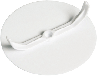

Lichtpunt
Als het alleen ter afdekking is, is bovenstaand geen alternatief voor je?
Zie deze ook wel liggen bij de bouwmarkt.

Er moet een lamp aan hangen met s vormig stalen haakje. De deksel sluit niet goed af. Is er zoveel veschil in deksels? Het is overigens een ronde deksel.
Ik dacht dat er alleen maar Attema en ABB HAF deksel waren, ik heb een Attema en die sluit niet goed af.

Nee daar lijkt ie niet op. Het is een gewone centraaldoos. Maar misschien heeft elk merk zijn eigen deksel. Zal eens een ander merk proberen, die van ABB HAF, mischien past die wel maar die hadden ze niet bij de zaak waar ik was. Daar hadden ze alleen Attema deksels.

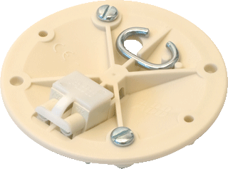

Lichtpunt
Attema centraaldoosdeksel.
Abb Haf centraaldoosdeksel.
Beide doosdeksels hebben toch de boutgaten op standaardmaat zitten.
Misschien dat je aan deze plaatjes wat hebt.

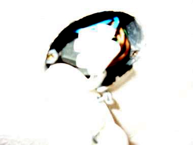

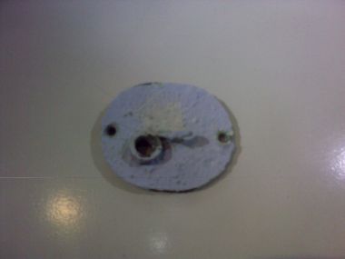

Hier de foto van de centraaldoos.
(Hoe plaats je hier een foto?)

Maak eens een beter plaatje en front, zonder dit witte extra effect.
Ik neem aan dat de bedoeling is een nieuwe lamp te monteren op deze plek?
Waarom neem je geen zadel van 25 mm en sla deze plat, met boutjes m4 of met korte schroeven kun je deze dan vastzetten op de boutgaten van deze doos.
Aan deze kun je dan de lamp ophangen?
Zomaar een suggestie.
