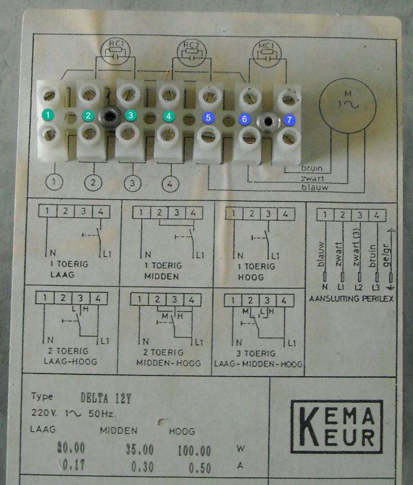

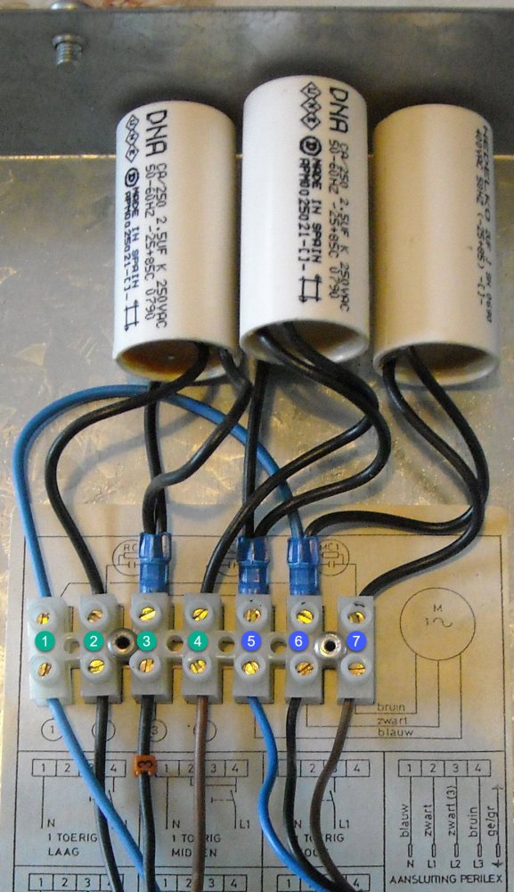

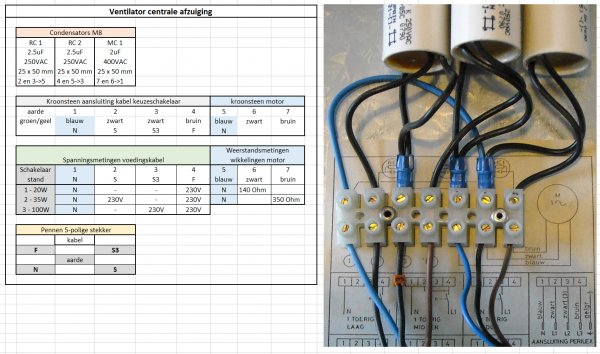

Ik heb ‘n centraal afzuigsysteem met ’n keuzeschakelaar voor 3 snelheden. Laag - middel - hoog.
De motor draait nu alleen nog op de hoogste snelheid. Waarschijnlijk is condensator RC1 en mogelijk RC2 defect.
Ik wil nu bij het vervangen van de condensator(s) van de gelegenheid gebruik maken om het aansluitschema zodanig aan te passen dat stand 2 van de keuzeschakelaar voortaan ’n uit-stand is in plaats van de middelste snelheid.
(Het systeem kan nu alleen uitgezet worden door op zolder de stekker er uit te trekken, en draait nu dus continue op 1 van de drie gekozen snelheden.)
Ik heb echter onvoldoende elektrotechnische kennis om het schema te kunnen lezen/aanpassen.
Wie kan mij helpen.
Bijgaande afbeeldingen met de huidige aansluiting en schema.
