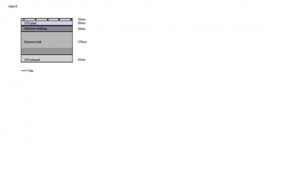

Ik wil een cementdekvloer laten aanbrengen.
Nu ga ik eerst pir plaat leggen 2cm dik en dan de dekvloer aanbrengen.
Hoe dik mag deze dekvloer zijn?
Er ligt een broodjesvloer onder van 60.5cm hoh en overspanning 500cm.
De verwachte maximale dikte wordt 7.5cm.
Mocht dit niet mogelijk zijn, komt er meer pir onder.
Graag jullie advies.
Deklaag met wapening is nu 6cm. De balken zijn 3T. elke ruimte is 320cm, er zijn 3 ruimtes.
Foto is al een hier gebruikt maar een kopie om het iets duidelijker te maken.
Dus een 7.5 cm mag ook?
Dit ivm draagkracht broodjesvloer.
Ik moet een 9.5 cm overbruggen, waarvan 2 cam isolatie.
er blijft dan 7.5 over; inclusief een tegel en de lijm.
