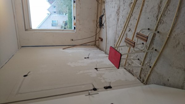

Beste klussers,
Zouden jullie misschien even met mij mee willen denken qua vloer in mijn nieuw te bouwen badkamer?

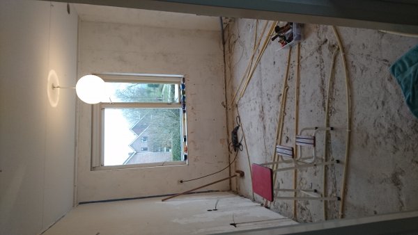

Ik bouw een nieuwe badkamer in een andere kamer dan waar de huidige badkamer is. De cementdekvloer heb ik eruit gehaald om bij de elektra te kunnen. De elektra is nu bijna af. Nu wil ik over de elektrabuizen (zie foto) een vloer leggen van ongeveer 18 mm (zo strak mogelijk over elektra heen) zodat ik een mooie vlakke basis heb om de aardemat net te leggen en de afvoeren en waterleidingen en vloerverwarming te maken.
Volgens mij is dit te dun voor een zandcement dekvloer? Egaliseren met egaline is natuurlijk veel duurder.
Misschien zijn er nog andere goede ideeën?
Alvast bedankt!
Dankje voor je antwoord!
Ok, het lijkt me dan onhandig werken omdat het net niet stabiel op een vlakke ondergrond ligt en het allemaal beweegt als je op het net gaat staan. Is dat niet lastig?
Zou het ook met vloeibaar zandcement kunnen in die laagdikte van 18 mm? Of is dat te weinig? Er komt nog een zandcement vloer van ongeveer 6 overheen uiteindelijk..
Het is denk ik duidelijk dat ik geen professional ben. Het lijkt me prettig werken als ik net boven de elektra weer een vlakke ondergrond heb waarop ik weer verder kan werken..
Wat zou er gebeuren als ik nu een vloeibare zandcement vloer leg op de elektra van 2 cm (1 cm minder dan aanbevolen)?
Die gaat dan straks los liggen en scheuren.
+ het is onnodig, dubbel werk.
