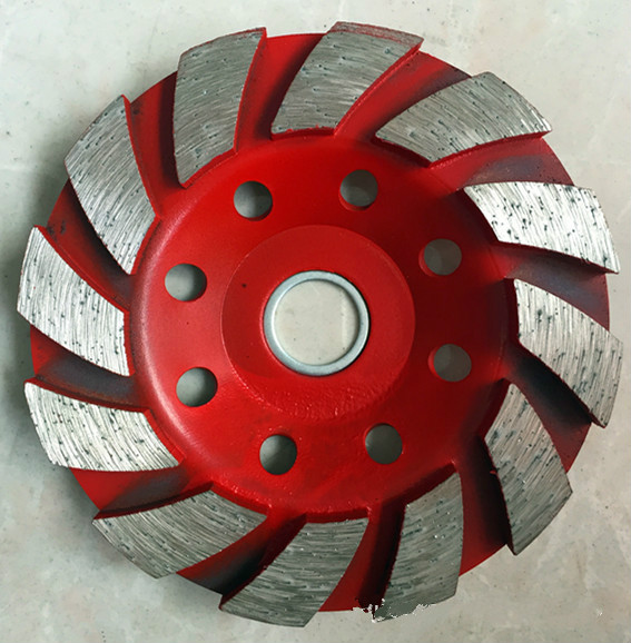

Het ligt een beetje aan het soort tegel.
Als het hard gebakken boeren plavuizen zijn, zou je de oude specie er af kunnen bikken, of zoals Jan aangaf met een lucht beitel, zonder dat de tegels kapot gaan.
Als het echter van die handgemaakte cement tegels zijn, dan moet je heel voorzichtig zijn.
Die breken heel snel.
Dan zou je de specielaag er met een slijpkom er af kunnen slijpen.
Dat geeft wel veel stof,en er springt heel wat materiaal in het rond.
Dus stofmasker en veiligheidsbril op zetten.
