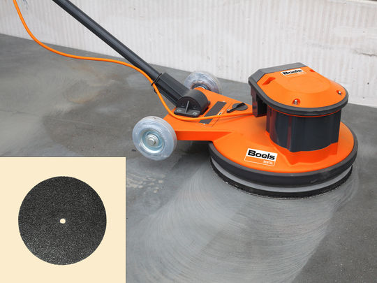

Ik wil op de bovenverdieping de vloerbedekking vervangen door zelfklevende PVC stroken. Hiervoor moet de ondergrond volledig vlak zijn.
Na het verwijderen van de vloerbedekking blijft er een keiharde hardnekkige lijmlaag over op de cementdekvloer die bijna niet te verwijderen is.
Navraag bij de stoffeerder die het 9,5 jaar geleden gelegd heft, leert dat het gelijmd is met dyspersie kit. Helaas dus niet met een lijm op water- of oplosmiddelbasis.
Ik heb al geprobeerd om de lijmresten los te weken met cola. Dit helpt wel iets, maar zet geen zoden aan de dijk.
Gebeld met twee gereedschapverhuurder wat die aan zou raden aan groot materiel hiervoor: De één raadt aan om een roterende parketschuurmachine te gebruiken, terwijl de andere een betonslijper aanraadt om de bovenste laag van de cement dekvloer weg te slijpen.Beide vrij prijzige oplossingen, vooral de betonslijper waar je per tiende mm slijtage aan de diamantschijf 15 euro betaalt. Daarnaaste denk ik niet dat er dan een vlakke vloer overblijft.
Ik heb ook overwogen om de vloer te egaliseren met egaline. Echter is de cementdekvloer zwevend (noppenplaat met vloerverwarming, folie en daar bovenop de cement dekvloer) en ben ik bang dat de egaline onder de zwevende dekvloer wegloopt.
Ik wil het nog gaan proberen met thinner en met vloerlijmverwijderaar van alabastine. Thinner liever niet, maar als laatste redmiddel zonder dure allesverwoestende machines te hoeven gebruiken...
Hopelijk heeft er iemand ervaring hiermee en heeft die een gouden tip voor mij hoe ik de lijmresten eenvoudig kan verwijderen
