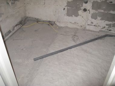

Nu ligt in de badkamer voor 2/3e een cement/beton (?)- vloer, die wij hebben afgebikt tot een hoogte van 5 a 6 cm, met sleuven voor de afvoeren.
Het andere 1/3e deel van de vloer (waar vroeger het bad zat) is nog "leeg", dwz je ziet rechtstreeks de gasbetonnen draagvloer. Vroeger zaten hier wat blokken gasbeton als vulling/ombouw, en het bad. Deze hebben wij weggehaald, maar de vloer moet hier dus opgehoogd worden, tot ongeveer de hoogte van de rest.
Zie foto: links het lagere deel:
De afwerking bovenop de "ruwe ondervloer"zal zijn: 2cm cement en 2cm terrazzo, te leggen door het terrazzobedrijf.
Nu lijkt mij het storten van de ruwe ondervloer zelf wel te doen, door het storten van voldoende zandcement. Is dit juist? Ik wilde hiervoor de kant en klare mix van de vak-bouwmarkt kopen.

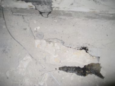

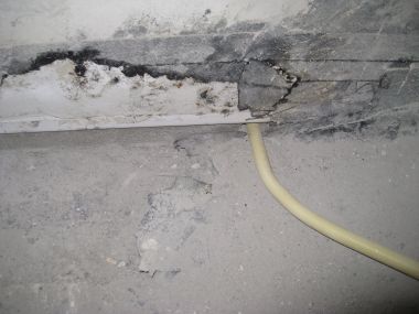

Onder/naast de huidige vloer kwamen wij echter een soort dikke zwarte matten tegen, die wellicht gebruikt zijn als waterdichting oid? Deze is flink beschadigd overal door het wegbikken van oude cementvloer en gasbetonblokken. Het is hier te zien:
De foto's zijn niet zo scherp/close up. Maar het materiaal is vezelig, scheurt makkelijk en laat makkelijk los van muur/vloer, en is gedeeltelijk glad/zwart/glanzend aan de onderzijde.

Vaak werd er op dit soort ondervloeren van gasbeton, eerst een laag bitumen dakbedekking aangebracht.
Daarna werd in de aansluiting van wand en vloer ook een bitumen kimband folie aangebracht.
Het beste is eigenlijk, om de rest van de cement dekvloer ook te verwijderen.
Daarna even een nieuwe laag dakbedekking aan te brengen op de vloer, en de aansluiting van wand en vloer goed afsluiten met een kimband en coating.
Daar kun je dan je afvoeren en waterleidingen overheen leggen, en dan een nieuwe cement dekvloer aanbrengen.

Is de functie hiervan idd waterdichtmaken? Misschien zelfs alleen voor het goed opdrogen van de cementlaag?
Kan het ook zijn dat dit is ter afscheiding van de cementvloer van vloer en muren, om het cement ooit te kunnen verwijderen? (het komt nl wel makkelijker los van de muren door die bitumen.)
De hele vloer weghalen gaat niet lukken denk ik, het is een hels karwei en ik ben juist bang de gasbetonnendraagvloer te beschadigen/belasten met al dat getril en gehak.... Maar ik kan wellicht wel zorgen voor mooie aansluitingen tussen oud en nieuw bitumen.

Ik heb de vloer ondertussen voorbereid met in de hoeken vloer/wand kimband en over de vloer eenvoudig plastic. Verder ga ik in de cementvloer nog een wapening leggen. Eea ook na navraag bij buren (allemaal klussers - dit was ooit een zelfbouwproject!)
