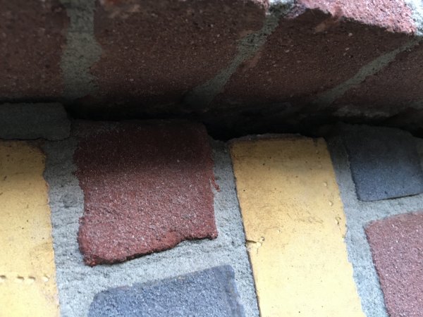

Cement aanbrengen in naad
Tussen een kozijn en de muur is een stuk cement weg/afgebroken. Iemand tips hoe ik hier mooi strak cement in krijg? Misschien met een soort spuit ofzo????
Dank!
Ik zei tussen kozijn en muur, maar het is dus tussen 2 gemetselde stukken....

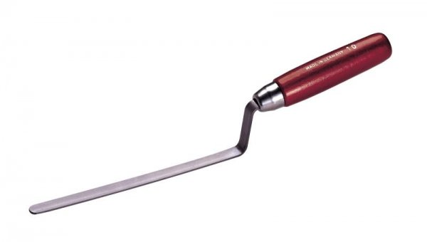

Ik zou het gewoon met specie doen, dat andere is een soort kit, het verschil met de bestaande voegen is daarmee altijd te zien.
Op een bouwplaats is vast wel een handje vol specie te krijgen.
Ga eens zoeken op joint fix.
Dit is kit en verkrijgbaar in verschillende cement kleuren en wat er ook uitziet als cement.
