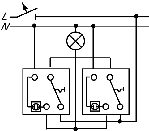

Hoi,
Ik heb een hotelschakeling, op 1 van de schakelaars heb ik een busch jeager schakelaar met controle lampje geplaatst.
Ik heb het als volgt aangesloten.
Schakelaar A: (schakelaar met controle lampje)
L: schakeldraad naar lamp (zwart)
L1: schakeldraad naar L1 schakelaar B. (zwart)
L2: schakeldraar naar L2 schakelaar B. (zwart)
N: aansluiting null draad.
Schakelaar B (schakelaar zonder controle lampje):
L: Fase (bruin)
L1: schakeldraad naar L1 schakelaar A.
L2: schakeldraad naar L2 schakelaar A.
De hotelschakeling werkt prima, helaas gaat het controle lampje alleen aan wanneer ik het licht aan doe en dan brand ie zwak.
Op een andere normale schakelaar heb ik ook een controle lampje, deze werkt prima. met L op fasedraad en N op nulldraad.
Kan het kloppen dat het controle lampje alleen kan werken in de situatie B waarbij het een directe aansluiting heeft op de fasedraad via de L connector?
In mij geval zou het controle lampje de spanning moeten pakken van L1 of L2 maar in dat geval zou het altijd branden (wat voor mij niet uitmaakt). is dit mogelijk door iets aan te passen aan de schakelaar of heb ik een ander type nodig?
dank,
Guido
