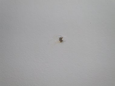

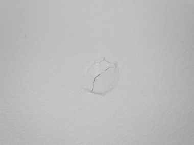

Al een tijdje hebben we bulten op de muur zitten. Ik heb het idee dat er steeds meer komen. Als ik op een bult duw, is het hard. Als ik een plekje open, komt er gruis uit (zie foto's).
De muren en plafonds zijn 11 jaar geleden (bij de bouw) gestuct en geverfd. 3 jaar geleden hebben wij het opnieuw geverfd (muurverf).
De bult op de eerste foto is wel groot, de meeste plekjes zijn kleiner. Iemand een idee waar deze bulten vandaan komen?
Het lijkt of er schroeven of spijkers achter zitten, die nu aan het roesten zijn.
Als dat zo is, zal de roestvorming het probleem zijn denk ik.
