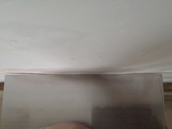

Bult op muur met sierpleister afwerken
Heb een muurtje waar een bult op zit. Niveauverschil ongeveer 4 mm.
Wil deze met sierpleister afwerken maar ben bang voor een slecht resultaat omdat mijn standaard kuststof spaan niet de juiste is.
Kan ik deze bult überhaupt mooi afwerken ( realiseer me dat het een bult blijft maar wil hem mooi egaal afgewerkt hebben zonder dikteverschillen ) en welke kunststofspaan of hulmiddel kan ik daar het beste voor gebruiken ?
Ik weet niet of je het inmiddels al opgelost hebt, maar ik had hier in mijn woonkamer ook verschillende van die bulten in mijn betonnen muren zitten, en ik heb die er toen gewoon met een vlakschuurmachine (kan volgens mij ook prima met ieder ander type) met grof schuurpapier "uitgeschuurd".
Het duurt waarschijnlijk wel even en het kost je een paar vellen papier, maar dan ben je wel van die lelijke bult af. Daarna pleisteren, behangen, sauzen of what not en klaar :)
